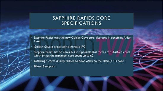

Sapphire Rapids将采用最新的10nm+++工艺,也就是刚发的Tiger Lake 11代移动版酷睿那一套,融入SuperFin晶体管技术。
CPU架构升级为Golden Cove,也就是和Alder Lake 12代桌面酷睿同款,继续提升IPC性能,并恢复支持Bfload16机器学习指令,强化AI人工智能。——Cooper Lake已支持该指令,但是接下来的Ice Lake又不支持。
核心数最多56个(112线程),但是很有可能还隐藏了4个核心,也就是总共应该有60核心120线程。
为什么这么做?很简单,10nm+++工艺面对如此多核心,良品率暂时还上不去。

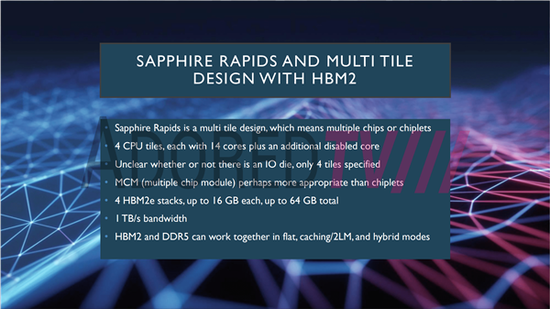

有趣的是,Sapphire Rapids将采用MCM多芯片封装设计,内部同时整合最多4个小芯片,每一部分最多14核心(外加一个可能隐藏的),组成总计56核心,但不清楚是否会有AMD霄龙那样的独立的I/O Die。
同时封装集成HBM2e高带宽内存,配合4个小芯片最多4个堆栈,每个最大容量16GB,合计最多64GB,带宽高达1TB/s。

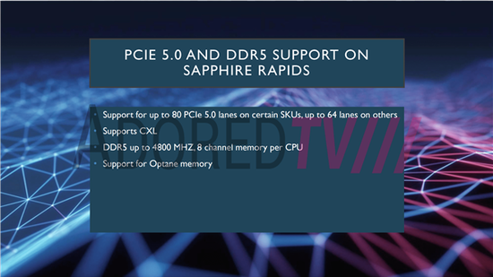

Sapphire Rapids将会首次支持PCIe 5.0总线,高端型号最多80条通道,其他型号最多64条,同时支持CXL高速互连总线协议。
另一个首发支持的是DDR5内存,频率最高4800MHz,继续八通道,但最大支持容量暂时不详,同时继续支持傲腾持久内存。
DDR5内存、HBM2e内存可以并行使用,支持缓存、混合多种模式。

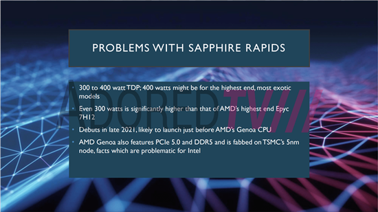

热设计功耗最高达到惊人的400W,部分型号300W。
相比之下,AMD霄龙的热设计功耗最高为280W,Intel二三代可扩展至强普通型号最高250W,双芯封装的56核心则同样是400W,不过现在是14nm。
Sapphire Rapids将在2021年底推出,对手将是AMD再下一代霄龙“热那亚”(Genoa),Zen 4架构,同样支持PCIe 5.0、DDR5,并采用台积电5nm工艺制造。
