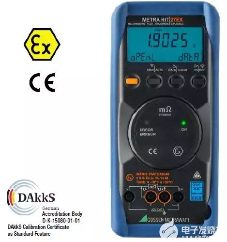

防爆环境专用毫欧表、万用表Metrahit 27EX
Metrahit 27EX精密微欧表适用于测量易爆环境低阻值接触电阻,例如飞机燃料箱内连接处(Bonding 检测)的接触电阻,以及飞机内外部一些潜在的爆炸环境,也可测量飞机外表部分的接触电阻(防雷和油芯测试)。
防爆环境专用毫欧表、万用表Metrahit 27EX 产品特点
■ 量程:30 mΩ, 300 mΩ, 3Ω ,30Ω
■ 分辨率:10μΩ
■ 测试方法:开尔文四线法
■ 数据保持存储:1200 组
■ EX 等级:Ex II 2 G Ex ia IIA T4 Gb
■ 原型试验:证书编号:INERI05ATEX0040
■ DAkkS 认证报告

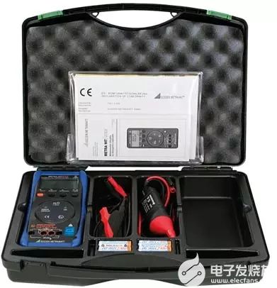

■ 标配附件:卡尔文探针, 开尔文夹, 专用电池, 保护套, 便携箱
■ 质保:3 年内(非人为原因)
防爆环境专用毫欧表、万用表Metrahit 27EX 特色功能
01、指示显示
LCD面板:4 ¾位测量值显示,两个特殊功能辅助显示,背景照明,LCD测试及过载指示。
2个LCD: 红和绿,显示接触质量。
02、开尔文连接(4线测量)
抑制导体和接触电阻对测量结果的影响。
03、自动补偿
在低量程测量时热电压自动补偿平衡。
04、数据保持
为了快速,可靠的测量和存储个别测量值。
05、量程切换
该仪器配有自动和手动量程选择。
06、仪器供电
本仪器运行时由两块EX 认证的电池供电。
电源管理:如果长时间无任何键按下,仪器将自动关闭。如果测量时没有达到最低电压,仪器也会自动关闭。
07、安全防护
该仪器具有非常紧凑,坚固耐用的设计。除此之外,它带倾斜支架的软橡胶保护套用于防止一些突发事件比如冲击,跌落等造成损坏。当然在震动时橡胶套也保护仪器避免损坏。
防爆环境专用毫欧表、万用表Metrahit 27EX 应用
METRA HIT 27EX 是一个紧凑,坚固耐用和可靠的工具,它适用于工厂,现场服务及实验室的精确测量和记录。同时该仪器适用于认证的潜在爆炸环境,严格参照Ex II 2 G Ex ia IIA T4 Gb.标准。
■ 调整校准仪器仪表中的分流器
■ 用于露天采矿,等电位连接系统以及工业和家庭应用产品或设备的接地连续性测试
■ 测试PCB和厚膜电路中的电缆电阻,布线,分流电阻
■ 测量继电器,接触器和断路器中的接触电阻
■ 测试熔断器中的电阻,以及大电流电路中的导体电阻
■ 测试变压器,线圈,小型电动机等的绕组电阻
■ 测量飞机放电电阻及飞机表面组件电阻。
■ 不间断电源接触电阻测试
■ 焊接部位接触电阻测试。
