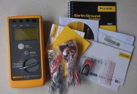

  用万用表在不同土质的土壤对接地电阻进行了实验,并将万用表所测数据和专用接地电阻测试仪所测数据进行了比较,两者十分接近。具体测量方法如下:
  找两根8mm、1m长的圆钢,将其一端磨尖作为辅助测试棒,分别插入待测接地体A两侧5m远的地下,深度应在0.6m以上,并使三者保持一条直线。
  http://m.dgzj.com/article/zhishi/yiqiyibiao/
  在这里,A为待测接地体,B、C为辅助测试棒
  然后用万用表(R*1挡)测量A与B;A与C之间的电阻值,分别记作RAB、RAC、RBC,再经计算就可求出接地体A的接地电阻值。
  由于接地电阻指的是接地体与土壤间的接触电阻。设A、B、C三者的接地电阻分别为RA、RB、RC。再设A与B之间土壤的电阻为RX,因为AC、AB距离相等,可以为A与C之间的土壤电阻也为RX;又因为BC=2AB,所以B与C间的土壤电阻近似为2RX,则:
  RAB=RA+RB+RX。。。。。。
  ①RAC=RA+RC+RX。。。。。。
  ②RBC=RB+RC+2RX。。。。。。
  ③将①+②—③即得:RA=(RAB+RAC—RBC)/2。。。。。。④
  ④式即为接地电阻的计算公式。
  实测例子:今测得某接地体的数据如下:RAB=8.4∩,RAC=9.3∩,RBC=10.5∩。则:
  RA=(8.4+9.3—10.5)/2=3.6(∩)
  所以,被测接地体A的接地电阻值为3.6∩。
