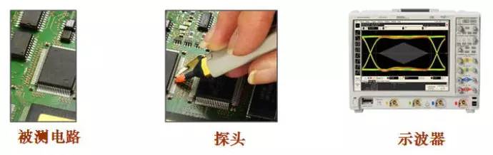

        示波器因为有探头的存在而扩展了示波器的应用范围,使得示波器可以在线测试和分析被测电子电路,如下图:
        图1示波器探头的作用

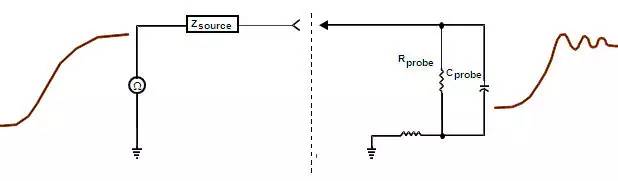

当探头探测到被测电路后,探头成为了被测电路的一部分。探头的负载效应包括下面3部分:
1. 阻性负载效应;
2. 容性负载效应;
3. 感性负载效应。
        图2探头的负载效应

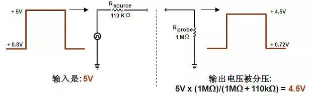

        阻性负载相当于在被测电路上并联了一个电阻,对被测信号有分压的作用,影响被测信号的幅度和直流偏置。有时,加上探头时,有故障的电路可能变得正常了。一般推荐探头的电阻R>10倍被测源电阻,以维持小于10%的幅度误差。
        图3探头的阻性负载

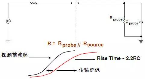

        容性负载相当于在被测电路上并联了一个电容,对被测信号有滤波的作用,影响被测信号的上升下降时间,影响传输延迟,影响传输互连通道的带宽。有时,加上探头时,有故障的电路变得正常了,这个电容效应起到了关键的作用。一般推荐使用电容负载尽量小的探头,以减小对被测信号边沿的影响。
        图4探头的容性负载

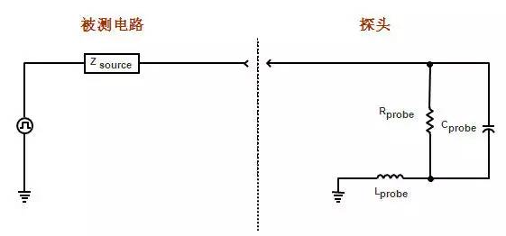

        感性负载来源于探头地线的电感效应,这地线电感会与容性负载和阻性负载形成谐振,从而使显示的信号上出现振铃。如果显示的信号上出现明显的振铃,需要检查确认是被测信号的真实特征还是由于接地线引起的振铃,检查确认的方法是使用尽量短的接地线。一般推荐使用尽量短的地线,一般地线电感=1nH/mm。
        图5探头的感性负载

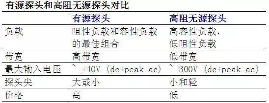

最常用的高阻无源探头和有源探头简单对比如下:
        表1有源探头和无源探头对比

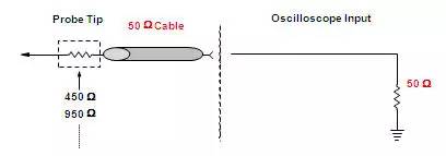

低阻电阻分压探头具备较低的电容负载(<1pf),较高的带宽(>1.5GHz),较低的价格,但是电阻负载非常大,一般只有500ohm或1Kohm,所以只适合测试低源阻抗的电路,或只关注时间参数测试的电路。
        图6低输入电阻探头结构

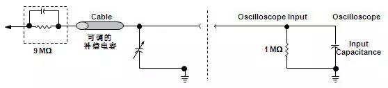

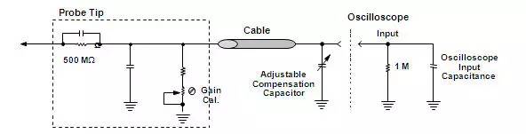

        带补偿的高阻无源探头是最常用的无源探头,一般示波器标配的探头都是此类探头。带补偿的高阻无源探头具备较高的输入电阻(一般1Mohm以上),可调的补偿电容,以匹配示波器的输入,具备较高的动态范围,可以测试较大幅度的信号(几十幅以上),价格也较低。但是不知之处是输入电容过大(一般10pf以上),带宽较低(一般500MHz以内)。
        图7常用的无源探头结构

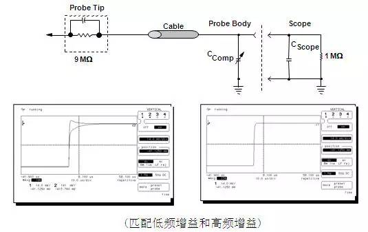

        带补偿的高阻无源探头有一个补偿电容,当接上示波器时,一般需要调整电容值(需要使用探头自带的小螺丝刀来调整,调整时把探头连接到示波器补偿输出测试位置),以与示波器输入电容匹配,以消除低频或高频增益。下图的左边是存在高频或低频增益,调整后的补偿信号显示波形如下图的右边所示。

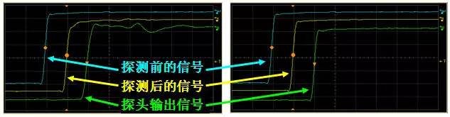

我们先来观察一下用600MHz无源探头和1.5GHz有源探头测试1ns上升时间阶跃信号的影响。使用脉冲发生器产生一个1ns的阶跃信号,通过测试夹具后,使用SMA电缆直接连接到一个1.5GHz带宽的示波器上,这样示波器上会显示一个波形(如下图中的兰色信号),把这个波形存为参考波形。然后使用探头点测测试夹具去探测被测信号,通过SMA直连的波形因为受探头负载的影响而变成黄色的波形,探头通道显示的是绿色的波形。然后分别测试上升时间,可以看出无源探头和有源探头对高速信号的影响。
        图10无源探头和有源探头对被测信号和测量结果的影响
        具体测试结果如下:
使用1165A 600MHz无源探头,使用鳄鱼嘴接地线:受探头负载的影响,上升时间变为:1.9ns;探头通道显示的波形存在振铃,上升时间为:1.85ns;
使用1156A 1.5GHz有源探头,使用5cm接地线:受探头负载的影响较小,上升时间仍为:1ns;探头通道显示的波形与原始信号一致,上升时间仍为:1ns。

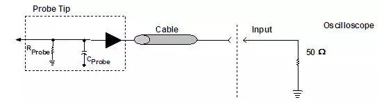

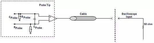

单端有源探头结构图如下,使用放大器实现阻抗变换的目的。单端有源探头的输入阻抗较高(一般达100Kohm以上),而输入电容较小(一般小于1pf),通过探头放大器后连接到示波器,示波器必须使用50ohm输入阻抗。有源探头带宽宽(现在可达30GHz),而负载小,但是价格相对较高(一般每根探头达到同样带宽示波器价格的10%左右),动态范围较小(这个需要注意,因为超过探头动态范围的信号,不能正确测试。一般动态范围5V左右),比较脆弱,使用需小心。
        图11有源探头结构

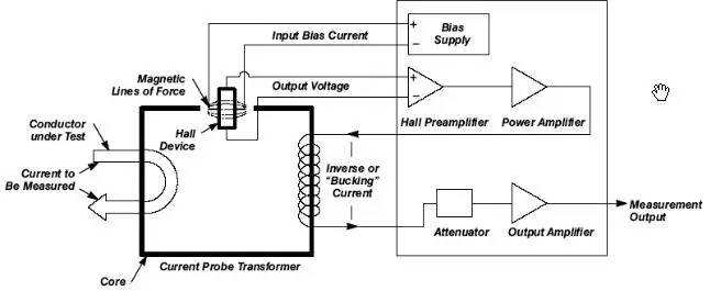

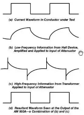

        电流探头也是有源探头,利用霍尔传感器和感应线圈实现直流和交流电流的测量。电流探头把电流信号转换成电压信号,示波器采集电压信号,再显示成电流信号。电流探头可以测试几十毫安到几百安培的电流,使用时需要引出电流线(电流探头是把导线夹在中间进行测试的,不会影响被测电路)。
电流探头在测试直流和低频交流时的工作原理:
当电流钳闭合,把一通有电流的导体围在中心时,响应地会出现一个磁场。这些磁场使霍尔传感器内的电子发生偏转,在霍尔传感器的输出产生一个电动势。电流探头根据这个电动势产生一个反向(补偿)电流送至电流探头的线圈,使电流钳中的磁场为零,以防止饱和。电流探头根据反向电流测得实际的电流值。用这个方法,能够非常线性的测量大电流,包括交直流混合的电流。
        图13电流探头测试直流和低频时的工作原理

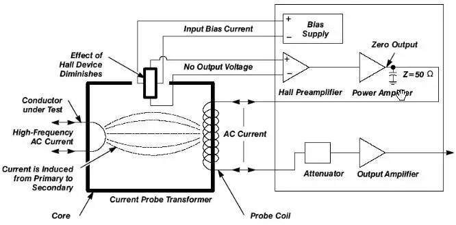

        电流探头在测试高频时的工作原理:
随着被测电流频率的增加,霍尔效应逐渐减弱,当测量一个不含直流成分的高频交流电流时,大部分是通过磁场的强弱直接感应到电流探头的线圈。此时,探头就像一个电流变压器,电流探头直接测量的是感应电流,而不是补偿电流,功放的输出为线圈提供一个低阻抗的接地回路。
        图14电流探头测试高频时的工作原理
        电流探头在交叉区域时的工作原理:
当电流探头工作在20KHz的高低频交叉区域时,部分测量是通过霍尔传感器实现的,另一部分是通过线圈实现的。
        图15电流探头交叉区域的工作原理

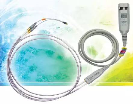

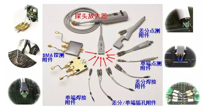

四、有源探头附件
现代的高带宽有源探头都采用分离式的设计方法,即:探头放大器与探头附件部分分开。这样设计的好处是:
1、支持更多的探头附件,使得探测更加的灵活;
2、保护投资,最贵的是探头放大器(一个探头放大器可以支持多种探测方式,以前需要几个探头来实现);同时探头附件保护探头放大器(探头附件即使损坏,价格也相对便宜);
3、这种设计方式容易实现高带宽。
        图16探头附件
        这些探头附件,主要包括以下几种:
1、点测探头附件(包括:单端点测和差分点测);
2、焊接探头附件(包括:单端焊接和差分焊接,分离式的ZIF焊接);
3、插孔探头附件;
4、差分SMA探头附件(示波器一般直接支持SMA连接,但是如果被测信号需要上拉如HDMI,则必须使用SMA探头附件)。

1、在探头附件尖端部分会有一对阻尼电阻(一般82ohm),这对阻尼电阻的作用是消除探头附件尖端部分的电感的谐振影响;
2、探头尖端部分的后面是25Kohm的电阻,这个电阻决定了探头的输入阻抗(直流输入阻抗即电阻:单端25Kohm,差分50Kohm),这个电阻使得被测信号传输到探头放大器部分的功率是非常小的,不至于对被测信号有较大影响。
3、25Kohm的电阻后面是同轴传输线部分,这个传输线负责把小信号传输到放大器。这个传输线的长度可以很长,也可以很短,中间可以加衰减器,也可以加耦合电容。
4、同轴传输线连接到放大器,放大器是50ohm匹配的(差分100ohm匹配)。
        图17有源探头附件的结构

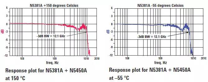

        使用N5450A扩展电缆和N5381A探头附件,使用1169A 12GHz探头放大器,在-55°和150°环境下的频响曲线如下图所示,可见能够满足高速信号测试的要求。
        图19高低温探头在高低温下的频响

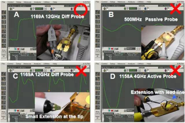

下图是一个例子:被测信号是一个频率456MHz,边沿时间约65ps的时钟信号,分别使用不同类型的探头和探头附件的测试结果。
A图是使用12GHz的1169A差分探头和N5381A 12GHz焊接探头附件的测试结果,几乎完全复现被测信号;
B图是使用500MHz的无源探头的测试结果,显示的信号完全失真;
C图是使用12GHz的1169A差分探头和较长的测试引线的测试结果,显示的信号出现很大的过冲;
D图是使用4GHz的1158A单端探头和较长的测试引线的测试结果,显示的信号几乎是正弦波,失真较大。
        图20不同探头附件测试结果对比

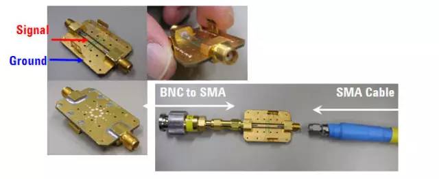

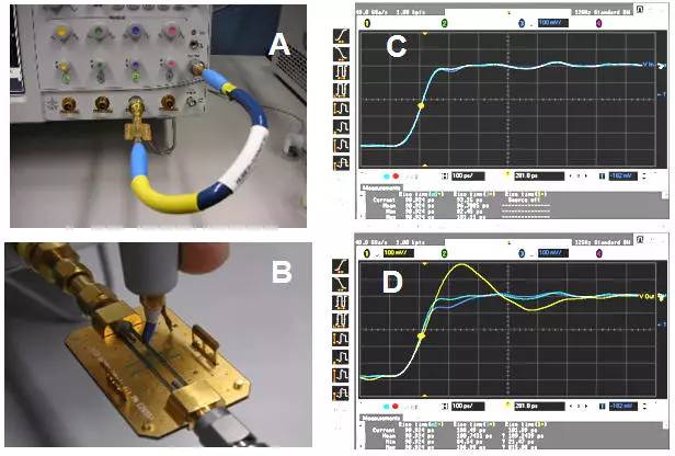

验证探头和探头附件需要使用一台脉冲码型发生器(如:81134A,3.35GHz速率,60ps边沿的脉冲码型发生器),如果示波器自带高速信号输出功能,也可以使用示波器的这个辅助输出口代替脉冲码型发生器(如: Infiniium示波器的AUX OUT端口可以发一个高速时钟:456MHz频率,约65ps边沿)。另外,需要同轴电缆和测试夹具(Infiniium示波器配置的探头校准夹具可以作为探头和探头附件验证测试夹具)。测试夹具的外表是地(Ground),里面走线是信号(Signal),如下图所示。使用时,通过同轴电缆把一端接到脉冲码型发生器或示波器的辅助输出AUX OUT端口,另外一端通过适配器连接到示波器的通道1上。
        图21探头验证夹具
        然后把被验证的探头连接到通道2上,探头通过探头附件可以接触到测试夹具的信号和地(如果是差分探头,那么把+端连接到测试夹具的信号线,把-端连接到测试夹具的地上)。
1、如果探头不接触信号线,则屏幕上会出现一个原始波形,存为参考波形;
2、当用探头探测信号线时,通道1的波形会发生变化,这个变化后的波形就是被探头和探头附件影响后的被测信号;
3、这时,连接探头的通道2会出现一个波形,这个波形是探头测试到的波形;
4、通过对比参考波形,通道1的波形,和连接探头的通道2的波形,就可以直观的看出或通过测试参数读出三者的差别,可以验证探头和探头附件的影响。
        图22探头验证连接和原理
        下图是实际验证的一个例子,图A把示波器的AUX OUT通过同轴电缆连接到测试夹具,测试夹具的另一端通过SMA-PBNC适配器连接到示波器的一个通道上(此例连接到通道3),把探头连接到通道1上,此时调整屏幕上的波形,使得出现一个边沿阶跃波形,如图C所示,并把此波形存为参考波形。如图B把被验证探头和附件点测到测试夹具上,如图D所示,屏幕上出现3个波形,兰色的是参考波形,绿色的是受探头影响后的被测波形,黄色的是探头显示的波形,通过测试上升时间参数,过冲参数等,可确认探头和探头附件的性能。
        图23探头验证实例
