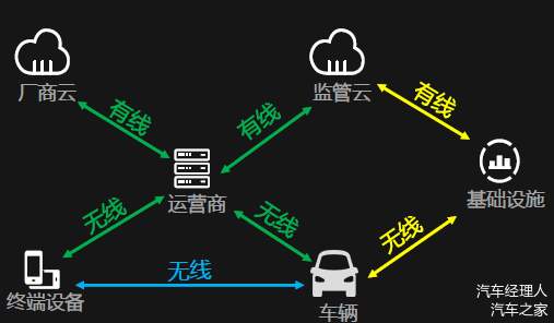

先看一张图,如下所示:
整个车联网系统,可以四个方面:

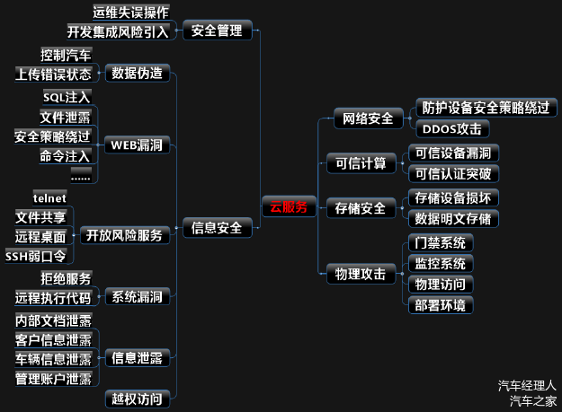

1、云端,包括厂商云和监管云。厂商云对车辆有很大的控制权,可以在线升级车辆的软件系统,因此一旦厂商云被攻破,那问题就很严重。监管云一般跟踪车辆的基本状况,进行智能交通管理等,不会直接控制车辆。
2、传输,包括有线网络、无线wifi、蜂窝网络等方式。所有数据在节点之间传递,必须要进行加密处理。
3、车辆,这是我们重点关注的对象,直接关系到我们的生命和财产安全。车辆上的系统可以分为两大类:控制系统和通信系统。

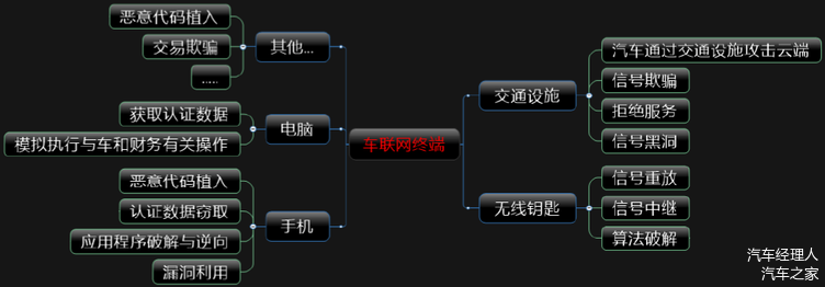

4、终端,不仅仅指手机,还包括钥匙、交通设施等。终端提供车辆控制、辅助和信息反馈。

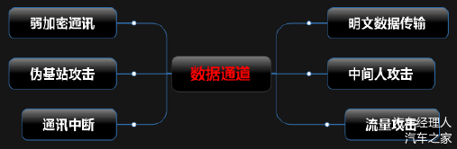

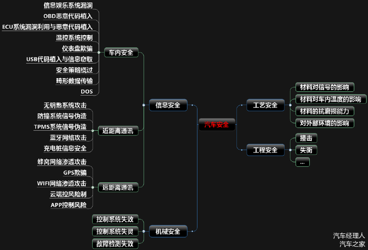

这四个方面都存在可以攻击的地方,具体见下面的图:
就问你,看完这些图慌不慌?
