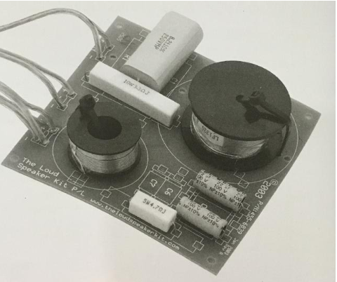

电感、电容、电阻。 还要注意这些器件的功率,电感要注意线径, 电容要注意承受电压,电阻则要注意上面标示的功率,一般为水泥电阻使用居多。
给你线路原理图及实体图参考,你即可一目了然矣:
音箱分频器需要哪些电子元件
A、电感
A、电感在扬声器系统的分频器中,一般使用两种形式的电感:空芯电感和铁芯电感。铁芯电感是使用变压器中的薄铁片或其他形式的铁氧体物质,通常只用在需要电感值较高但无法由空芯电感获得低直流电阻的场合中使用。由于铁芯电感具有磁饱和而在大电流的情况下造成失真,所以铁芯电属于一种妥协的产物。空芯电感不存在磁饱和的现象,但是由于大电感值时绕线要多,体积相对要大,成本也相对要高,但必须采用较粗的绕线,以保证不会出现电阻增加的现象。
B、电容
选择电容的材质通常是由损失因数和价格而决定的,这也意味着中/高音域不超过20uF的电容可采用高品质的聚丙烯电容(如Macfe麦卡非电容或者是MKP电容),其它绝大部分的应用中则使用无极性的电解电容。在分频器应用中,电容最关键的因素还有容差的问题,容差越小的电容,分频器的一致性就越好。
音箱分频器需要哪些电子元件
分频器内部元器件
C、电阻
现在许多分频器应用的电阻多是白色水泥大功率电阻,电阻的功率越大,电阻体积越大。在高档的分频器中,在小功率的状况下,也有采用金属电阻,这对音质有一定的帮助。而金属散热电阻由于价格比较高,尽管音质最好,一般也只有在最顶级的扬声器系统才可以看到。
D、分频器中常用到的电子线路
分频器中还有许多特殊设计的电子线路,如单元负载补偿电路,单元的衰减电路,响应整形电路,它们的目标是用来修正喇叭的频率响应特性等。这通常是作为被动分频网络的应用,这里就不作介绍。

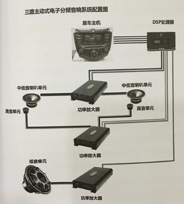

主动式电子分频
低电平的分音器是由主动式的电子高通和低通滤波器所组成,装置于主机的前级放大器部分,功率放大器的前级放大部分,或者专业的均衡器和前级分频器上。主动式电子分频的优点在于:
音箱分频器需要哪些电子元件
三路主动式电子分频音响系统配置图
A、低互调失真,因为放大器操作在更狭窄的带通频带上,而且低频过载的切削也会降低。
B、提高动态范围,一台60W和一台30W的放大器以双功放的组合后,其所能达到最大不削波失真输出与一台175W的功放相当,并能改善瞬态响应。
C、对低音单元而言,可得到较佳的功放/扬声器匹配,同时也可避免分音器所引起的高音单元谐振。
D、稳定的阻抗负载可得到较佳的分频表现。
E、与被动式分频器相比,由于可以结合安装的实际情况和单元的应用等,可以获得更佳的音质。
F、单元之间的灵敏度不同的问题,以及相位、时间延迟,谐振以及不同的响应曲线容易受到控制。
