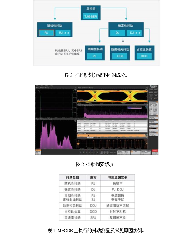

不管我们是否通过模板测试,如果信号完整性仍存在问题,那么我们就要执行抖动分析。图2把抖动分成不同的成分和子成分,图3显示了抖动摘要测量,从左上开始顺时针方向包括:浴缸图、眼图、TIE频谱和直方图、抖动测量结果和波形。
在划分抖动时,首先要把TIE分布分成随机性成分和确定性成分,也就是RJ (随机性抖动)和DJ (确定性抖动)。DJ进一步划分成与数据中的位序列有关的抖动—DDJ (数据相关抖动),以及与其无关的抖动,如PJ (周期性抖动)。
如果眼图交点分布宽,那么表明抖动是随机性的。如果眼图表现为由许多近乎不同的线组成,那么表明眼图是DDJ,可能源于信号路径中的阻抗不匹配,但眼图分析在查找眼图闭合根本原因时几乎没有什么帮助。在配备选配的高级抖动分析(DJA)包时,MSO6B可以测量多种抖动类型,找到硬件漏洞,包括:TIE,RJ,DJ,DDJ,PJ,TJ (总抖动),EH (眼高),EW (眼宽),眼高,眼低。表1列出了不同的抖动类型及导致抖动的原因实例。

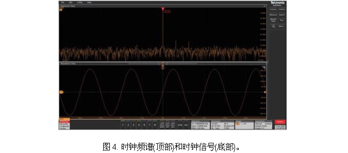

由于分布式时钟系统中的示波器探头可以接入时钟,所以我们可以在MSO6B的Spectrum View频谱视图中分析时钟。谐振应该锐利、窄,没有谐波杂散信号。所有谐振都有一些近载波相噪,也就是随机性抖动的来源,但如果谐振宽且呈块状,并且白噪声过高,那么这种谐振则是由于电子器件有噪声、电阻器件或电子器件过热引起的。杂散信号会引起周期性抖动,可能是由于振动和EMI引起的,其可能来自PDN。
图4所示的时钟频谱和波形拥有干净锐利的谐振,但有许多杂散信号,约比谐振低50dB,在时域中会看到其影响。杂散信号在数据信号中可能会导致周期性抖动,但借助手边的杂散信号频率,我们通常能够找到问题,只需检查系统设计中的振荡器或开关电路是否会在这些频率产生EMI辐射。

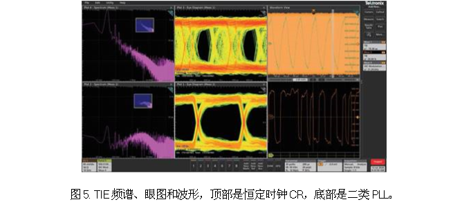

图5显示了低的和不同的时钟恢复方式的影响,顶部是恒定时钟CR,底部是二类PLL,从左到右是TIE频谱、眼图和波形。周期性抖动在频谱中显示为杂散信号,随机性抖动显示为噪底。
在图6顶行中,恒定时钟频率的抖动幅度和相位与数据抖动差异很大。结果是眼图和波形的信号完整性差,导致高BER。在底部,二类PLL恢复的时钟的低频抖动与数据相同,在CR带宽内的频率上有效过滤了随机性抖动和周期性抖动。结果,眼图和波形拥有良好的信号完整性和低BER。即使是二类PLL的时钟,TIE频谱中的杂散信号也表明存在周期性抖动。再次对比手边的杂散信号频率,我们可以检查系统设计中是否有任何器件在这些频率上有EMI辐射,从而找到问题。

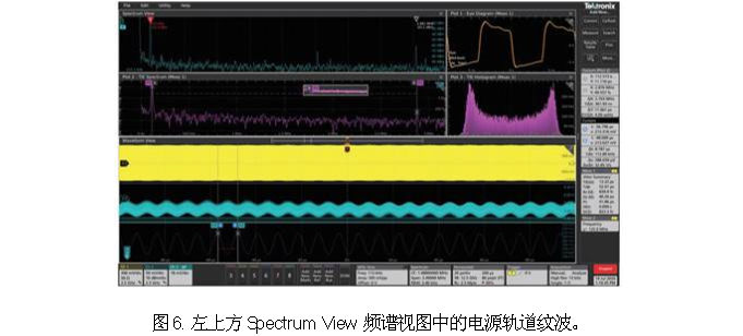

开关以固定频率发生,应记录在VRM产品技术资料中。如图6左上方所示,如果纹波频谱及紧下方的TIE频谱在开关频率上都有杂散信号,那么我们知道其来源,可以处理设计。注意图6中红色标记处的大的重叠杂散信号。TIE频谱右面的TIE直方图有签名正弦曲线抖动分布 (马蹄铁形),在一个频率上有周期性抖动。
电源可能会引入随机性噪声,导致随机性抖动。电源轨道随机性噪声在图7表现为左上方Spectrum View频谱视图的噪底。在这个实例中,功率纹波引起的随机性噪声很低,随机性抖动很小,约为0.84 ps。
