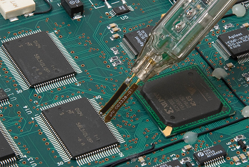

探头配件ZS1000 探头附带了多种配件(图 4)。请注意,大多数探头尖端和接地引线非常小。物理尺寸较小意味着电容和电感较低,这意味着受测试电路的负载较小。较长的接地引线和微型夹适用于低频应用,它们增加的电抗并不会影响测量。
图 4:ZS1000 1 GHz 有源探头附带了大量配件,包括适用于低频信号的长接地引线,还有各种尖端,它们让用户能够更容易对测试点进行操作。(图片来源:Teledyne LeCroy)
标准探头尖端是针对常规探测而设计的。弹针式尖端和接地引线提供了垂直顺性,确保了有效接触,而不产生不适当的机械压力。除了在最尖端处之处,IC 尖端是绝缘的,旨在防止相邻的 IC 引脚意外短路。弯曲尖端非常适合在相邻元器件下方进行探测,适用于探头必须与板保持平行的应用。方针适配器传送信号和接地引线,采用标准的 2.54 mm 引脚间距。
接地引线包括窄型和宽型接地片。接地片具有低电感接地连接的优点。它们通常与铜垫配合使用。铜垫背侧具有粘性,粘贴到 IC 上。然后,它可以直接焊接到 IC 接地引线,提供接地电感很低的连接。偏移接地的目的是连接到探头接地插座并环绕探头。这使探头尖端和接地都能保持小间距,同时让接地引线非常短。

Teledyne LeCroy ZD1000 探头就是一例 1 GHz 带宽差分探头,差分输入范围为 ±8 伏特,在 60 Hz 频率下 CMRR 为 60 dB(图 6)。该探头旨在用于 Teledyne LeCroy 示波器。其差分输入电阻为 120 kΩ,差分输入电容小于 1 pF。
图 6:使用小型 IC 适配器的 ZD1000 差分探头。这些探头尖端一侧有绝缘,以防止与相邻 IC 引脚短路。它们还具有低电感电阻补偿,以减少电感峰值。(图片来源:Teledyne LeCroy)
ZD1000 还包括多个探头尖端适配器,以满足很多探测应用的需求。要记住,差分探头的探测配置应该是对称的,两个输入端都使用相同的适配器,以达到尽可能最好的 CMRR。
