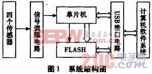

系统采用压力传感器、加速度计等对四路信号进行采集,采集后的数据经信号调理电路进行滤波及放大处理后送入MSP430单片机,利用单片机中自带的A/D转换器将模拟信号转变成数字信号。该系统的采样频率为1 kHz,单片机通过片选(STE)信号控制按顺序接收四个通道转化的数据,将数据通过单片机SPI口以100 Hz发送。采集的数据一方面存入FLASH中,另一方面通过计算机软件进行控制把数据经USB接口电路读入计算机中实时保存,并在软件中实时显示出四个通道的温度曲线。系统的基本结构如图1所示。

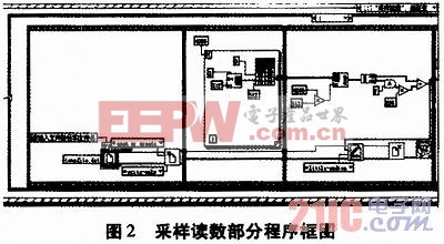

读取实时数据就是在测试过程中对数据进行实时的采集并通过USB接口传递给上位机软件,软件接收到数据后对数据进行实时的处理、保存,并动态显示信号曲线。测试实时曲线显示用波形图作为容器,波形图控件包括图形工具选板和游标图例,通过波形工具选板可以实现对波形的放大、缩小和平移;游标图例可以实现对信号曲线定点坐标的获取。这些功能可以帮助实验人员实时分析信号参数及发现问题。读取存储数据就是在试验结束之后通过USB接口将数据从仪器中的FLASH中读出,然后将数据以文件形式保存在计算机中并在屏幕上显示出信号曲线。采样读数的部分程序如图2所示。

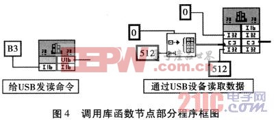

用户应用程序的主要功能是开启或关闭USB设备、检测USB设备、设置数据传输帧数、通过USB接口传输并显示数据,本系统软件调用DLL68013.dll库文件对USB设备进行控制。下面就本系统信号采集关键DLL函数进行简单的说明,这些都在调用库函数节点的配置中进行设定,在配置过程中要注意调用规范,该系统采用stdcall(WINAPI)。
①TranVerCmmd(),该函数是向USB设备中发送控制命令,用于控制USB设备,该函数就一个参数,向这个函数发送HB4初始化读数口控制命令。
②BulkWrite(),该函数是控制向设备中发送数据,包括三个参数,第一个参数是要操作的管道号,第二个参数是要写入的数据,第三个参数是数据的大小。
③BulkRead(),该函数是控制向设备中发送数据,包括三个参数,第一个参数是要操作的管道号,第二个参数是要读取的数据,第三个参数是数据的大小。
采样模块调用库函数节点的部分程序如图4所示。

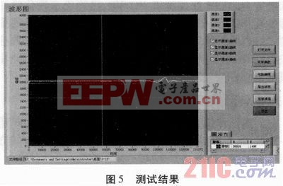

在一次测试的试验中,对四个通道信号进行数据采集,其结果如图5所示。从图中可以清楚地观察到各个参数的变化,测试数据保存在二进制文件中,数据还可以生成Excel报表文件以便用户参考分析。
