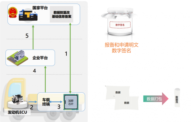

其上传方式为:终端上电启动后需向国家平台进行数据防篡改信息备案;车载终端按 GB17691- 2018 的要求进行车辆数据采集;车载终端将采集数据通过加密芯片进行硬加密(按需);车载终端发送带数字签名(防篡改)的数据到企业平台;企业平台转发含数据签名的车辆明文数据至国家平台。

• 数据接收功能。企业平台接收来自车载终端的数据,车载终端与数据平台通讯协议见 GB19691-2018 附录 Q。
• 数据转发功能。企业平台将接收到的数据转发至国家平台。转发数据时,必须将数据签名一并转发。
• 传输周期 10s,通信协议符合国六标准附录 Q 的要求。
