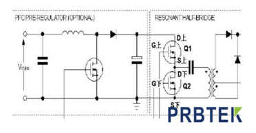

首先我们先来了解差分信号。差分信号是互相参考,而不是参考接地的信号。例如,图1开关电源中半桥上下开关管(Q1,Q2管)中电压信号;图2多相电源系统中电压信号,以上信号在本质上是“漂浮”在地之上。
图1开关电源中的开关管上的差分信号
图2 多相电源系统中的差分信号
高压差分探头测试实例分析

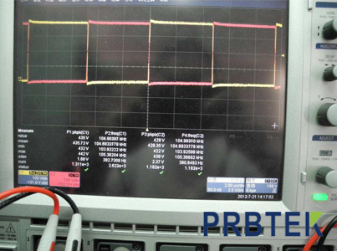

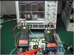

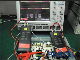

1、差分探头测试半桥电路中MOS管的DS极间电压
以下是利用DP6130测试半桥电路上下管DS波形实例:
差分探头测试上下管DS极间电压系统
探头测试点

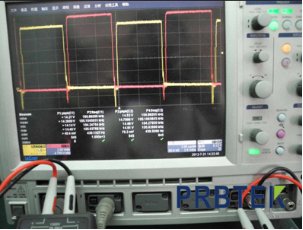

上下管DS波形
以上实例说明,差分探头满足浮地测量的需要和普通示波器通道间隔离的需求。这里需要说明:上下管的DS电压一般几百V以上,一般差分探头测量问题都不大,但是如果测到的波形尖峰很大,用户需要考虑是否是差分探头本身造成的,如果差分探头的畸变指标设计的不好,可能会导致尖峰过高现象的发生。
在实际测试中,遇到过示波器通道间延时不一样,这也是客户需要考虑的问题,特别是上下管波形对比时,如果示波器的不同通道的延时相差很大,工程师必须考虑进去,一般相同型号的差分探头延时相差不大,都是几个ns的差别。

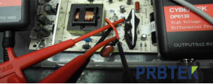

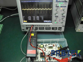

2、差分探头测试半桥电路中MOS管的GS极间驱动电压
以下是利用DP6130测试上下管GS波形实例:
差分探头测试半桥电路上下管GS极间电压系统
测试点特写
桥电路上下管 GS 波形

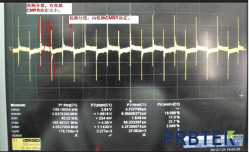

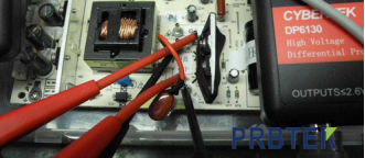

3、差分探头CMRR的实例分析

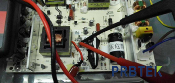

还是以上面的测试平台为例,将差分探头的红黑夹子短接,同时勾住上管的G极,理论上差分探头的输出应该为零,而实际上不可能,原因就在于,被测点对地有很高的共模电压,接近480V,而差分探头的共模抑制能力有限,那么就会有输出,输出越大,证明差分探头的CMRR能力越差。
测试共模能力的演示系统(红黑探夹同时勾住上管 G 或者S 极)
共模能力测试点特写
上管共模输出波形通过以上图片可以看出,由于差分探头的共模能力有限,共模信号的输出峰峰值有 2.64V,会影响实际的驱动波形测量,图上的尖峰影响高频部分,其它部分影响低频部分。现在我们来仔细分析驱动波形,请看下图上管驱动波形图片分析:
上管驱动波形分析(在共模电压情况下)
以上图片可以看出,DP6130 测量驱动波形,波形失真还是比较小的,原因在于 CMRR 指标是比较高。DP6130 差分探头驱动波形时,示波器是每格 5V,而根据共模信号波形可知,共模信号输出的峰峰值只有 2.64V,所以实测到的驱动波形几乎看不到波形的失真,基本达到应用要求。市场上各个厂家的 CMRR 能力不尽相同,大家可以用该种方法判断探头的共模抑制比能力,同时让你能够准确判断你测试出的驱动波形是否接近实际值。
