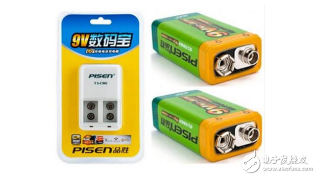

数字万用表使用的电池一般为9V的层叠电池。但不是都能充电的。
层叠电池共3种:
1、9V碳性电池,又称为6F22层叠电池。不能充电。
2、9V碱性电池,又称为6LR61电池。不能充电。
3、9V镍氢二次电池(23F6-220),可以充电。

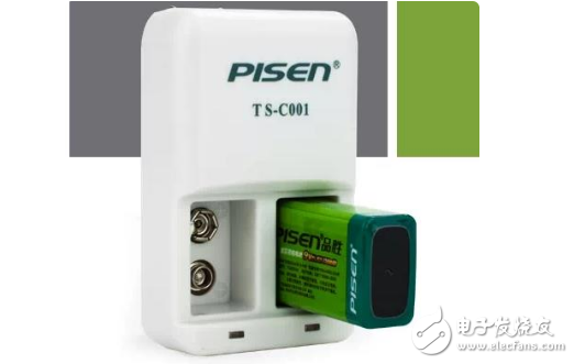

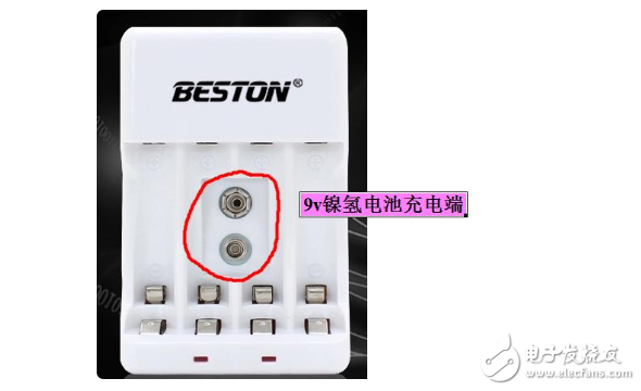

充电需要充电器,一般的充电器为5号和7号电池的充电器,但里面有9V电池充电接头,购买时需注意挑选。
万用表电池可以充电吗_万用表电池改装成充电电池
也有专用的9V充电器,只需插入即可。
【左边充电器,右边9V充电电池】
【电池插入充电】

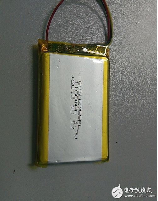

3.7V锂电池

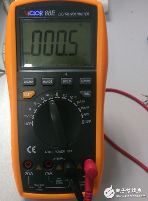

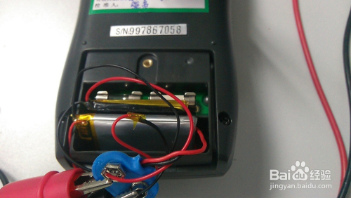

一般情况下电池耗电都是在用蜂鸣器挡电流很大,这次我测试了一下,有50ma左右,怪不得9V层叠电池用的这么快,下面我们就选择电池容量大点的,我选择的是3.7V1100MA的,用量两个!
数字万用表9V电池改装3.7V锂电充电电池方法教程

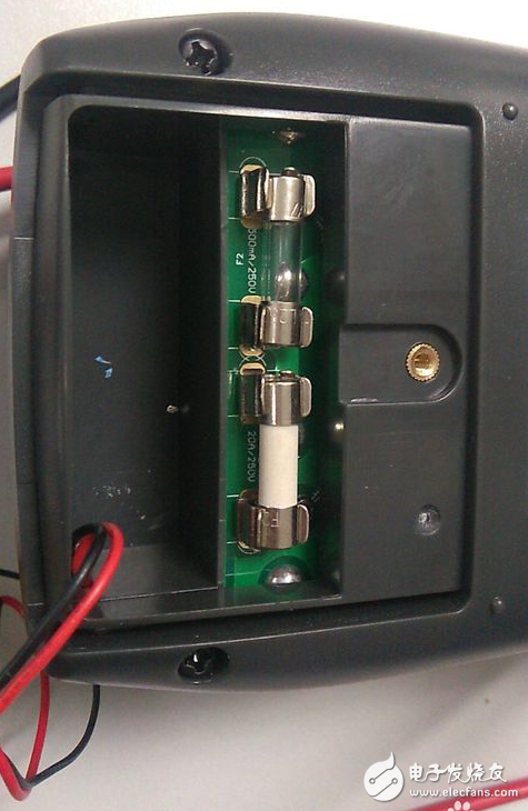

打开万用表后盖,取出层叠电池,

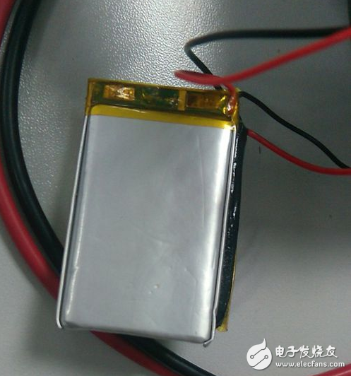

把两个3.7V电池串联在一起,剪掉多用于的电量检测线。这样电池电压就有7.4V,实际电池满电的话有4.2V。正常在3.8-3.9V左右,加起来的话也有了8V,完全可以带动万用表了!

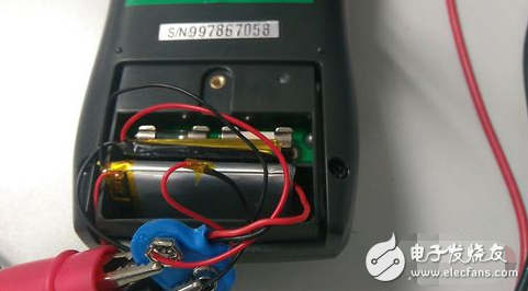

把串在一起的电池两个按电池窗的大小进行摆放,然后用胶固定在一起;
将串联的电池正极焊接在9V电池座上,负极焊接在负极上,记得要刮一下才能焊接!

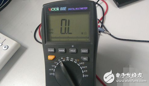

焊接好以后,打开万用表,是不是能用了,确认OK,开始包线头,防止短路,将电池放入电池槽,准备上电池盖子,如果我们要做充电,没有可调电源的话可用5V的手机充电器替代,线路上串联两颗二极管即可降压到3.8V,一般手机充电器都是5.5V,那么减1.2V还有4.3V刚刚好,我们就增加了充电,如果手头有插头和插座,可增加 插头插座,就更方便了!

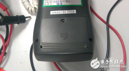

上好电池盖子,固定好螺丝;

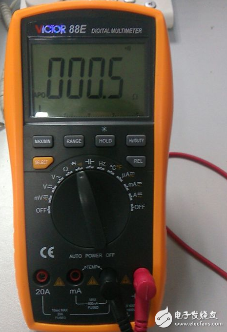

8打开万用表,是不是很嗨皮,以后再也不用担心电池没电了!
