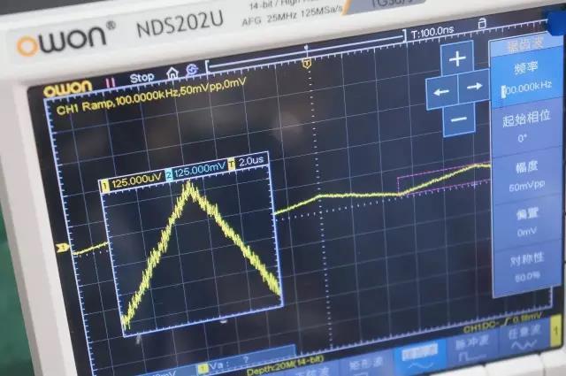

2020年10月13日 | 示波器AD14位机子,终于观察到0.5mv小信号了呢!
2020-10-13 来源:eefocus

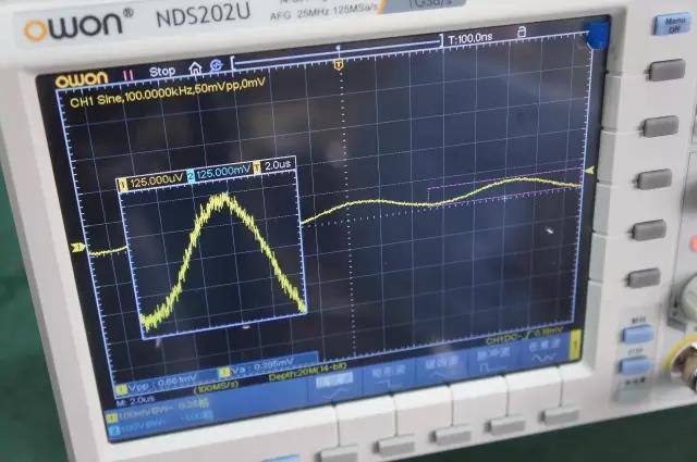

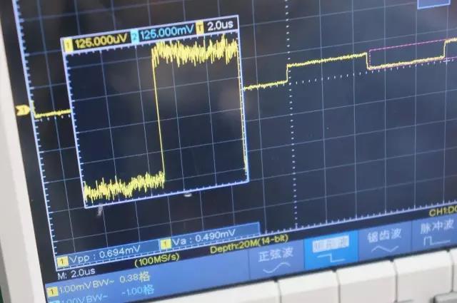

如果想看小信号,像我这种穷逼在用8位机中,这么小的信号肉眼根本无法识别有木有?那么困难就很多了。我也是前几天去别人公司看到的。14位的机子!AD14的,国产还有这种好东西,200M带宽,但是价格貌似2万,一听到这个我就吓坏了已经。owon202U 像我这种穷屌丝用不起,只能打开玩一玩了。 屁股后面还有自带一个信号发生器,挺牛,不过我也很奇怪,就算14位,顶多就是波形细腻,放大到1mv一格,也是看不到啊!后来这波大佬告诉我这个触屏示波器(听见是触屏我心里忍不住哇了一下,给自己加一秒)上面有一个放大镜功能,可以再放大波形最高达到32倍,所以可以观测。那抓紧测一下。放大器功能在仪器屏幕上面, 显示的是50mv,不过我用衰减100的探头,所以是0.5mv
苹果6像素垃圾差,幸好这台示波器屏幕挺清晰,分辨率800X600
屁股后面的是信号源25M 采样率125.  给大家分享分享。
