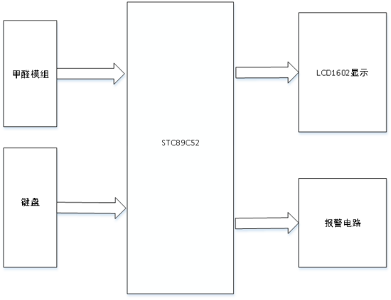

本设计以51单片机作为控制核心,甲醛模组传感器作为检测信号源,实现在甲醛浓度超过一定值的时候控制扬声器提示。本课题以C51系列的STC89c52RC为控制核心,甲醛模组传感器模块检测信息,设置系统键盘模块,警报电路,液晶显示,组成甲醛检测仪系统总成综合实现所有功能。

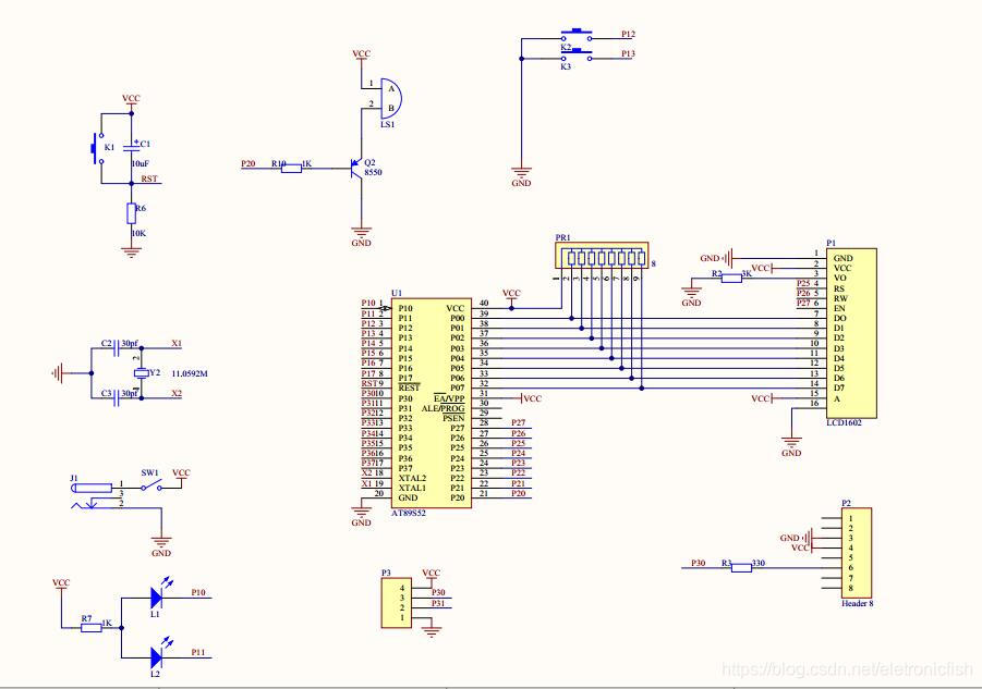

主要由51单片机甲醛浓度报警器采用51单片机+ZE08-CH2O甲醛浓度传感器+LCD1602液晶显示+LED灯+按键+蜂鸣器设计而成;如图:

三.设计原理图
(1)原理图主要采用AD软件进行设计,如图:

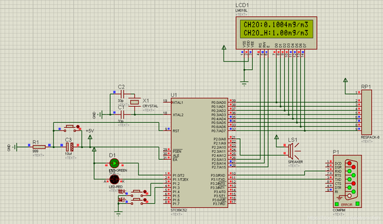

(2)Protues仿真图如下:

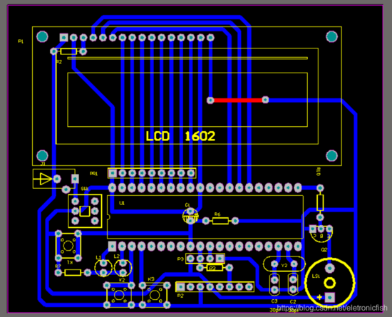

(3)PCB图如下:
