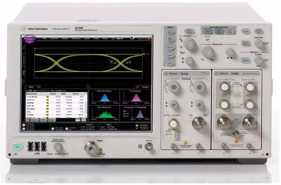

DCA-X 采样示波器主机

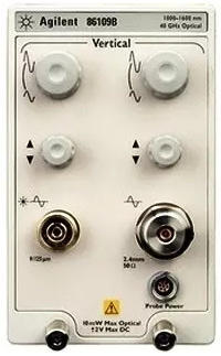

86109B 是一个 40GHz 光信号 / 50GHz 电信号测量模块,可以安装在 DCA-X 主机上。前面板长这样。左边的接口是光信号输入端,右边的是电信号输入端。
86109B 的前面板

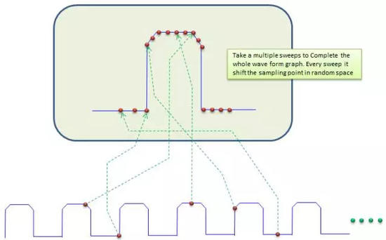

与实时示波器不同,采样示波器主要用来测量重复信号。它的采样率很低,通常只有几十或者几百 KHz,却可以用于 GHz 信号的测量。原因就是因为被测信号是重复性的,采样信号每次都可以采集在一个信号周期的不同位置,这样多次采集后就可以通过采样点将一个周期的信号恢复出来。

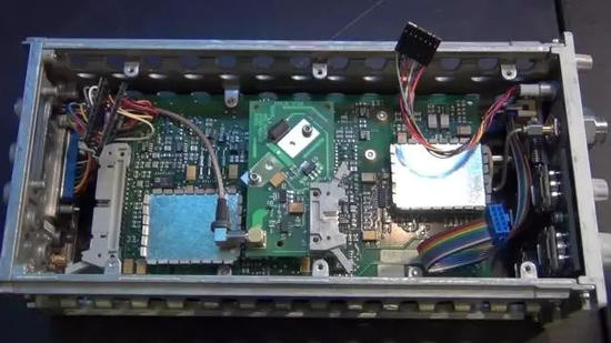

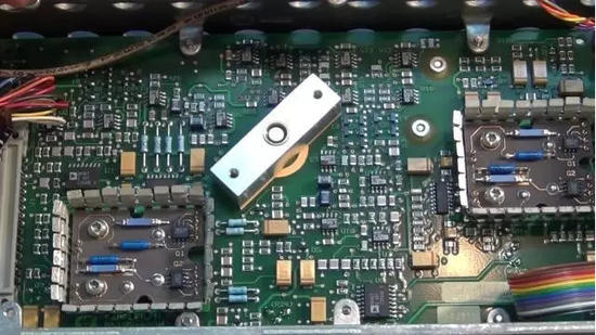

首先取下侧面板,86109B 里面的主电路板就是这样的。空空荡荡的...是不是心一下就凉了,八万刀都花哪儿去了!
别急,慢慢看。

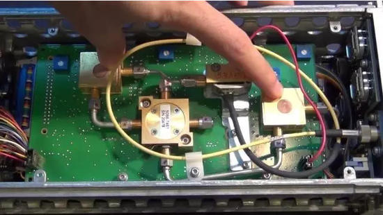

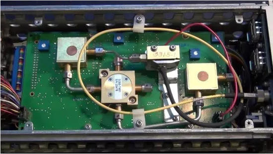

从上图右侧接口进来的是 40GHz 光信号,通过黄色的光纤,在电路板上转了一圈,最后进入图片中间靠上的光电传感器,变成电信号,再经过同轴电缆,向左进入到左上角方形的小金属盒子里,里面应该是采样电路。
光信号输入端下面还藏着一个 50GHz 的电信号输入端,直接输入到图片右侧同样的金属盒子里。

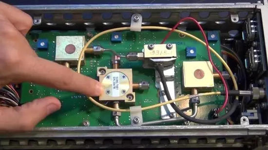

手指的两个金黄色金属盒里面是采样头,高频的光信号和电信号分别从右侧输入
偏下方的方形金属块,是采样脉冲输出端。由于输入的光信号和电信号频率都很高 (40/50GHz),需要上升沿非常快的脉冲信号来触发采样。主机传过来的采样时钟从板子背面送过来,但是它的边沿太慢,不能直接用,需要在这里经过 SRD (step recovery diode) 电路变成非常快速的脉冲信号。
产生的脉冲信号送给采样头,在前面的图里可以看到有两路信号分别从左侧和下方输出,通过半刚性电缆输入到左右两个采样模块中。
所以这就是整个 86109B 的结构了,想想这八万多美元是不是觉得有点心疼。

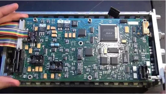

从另一侧打开 86109B,可以看到电源电路板。取下来之后,就是我们之前看到的主电路板背面,从这里看还挺复杂的。
上图中左右两个金属屏蔽盒,它们的背面就是封在金黄色金属盒里的采样头。
输入的高频光电信号经过采样变成短时间保持的直流信号,进入到这两个屏蔽盒中进行放大滤波,然后传到示波器主机中进行 AD 采样。

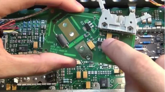

接着看时钟驱动电路:
拆下来的驱动电路

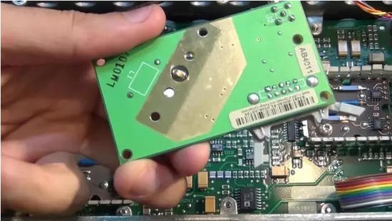

主机传过来的时钟信号,经过这块驱动电路,放大后从板子背面输出,传给 SRD 电路产生采样脉冲信号。将电路板翻过来就可以看到这个异型接口。
时钟信号的驱动电路
驱动电路与主电路板之间的连接方式很独特,我们从来没在其他的电路上见过这样的设计。在主电路板上有一个 45 度角放置的长方体金属底座(下图中间位置),与驱动电路背面的金属层紧扣在一起。中间的接头用于与时钟信号连接,两侧是两个螺丝孔。
要知道采样示波器的采样频率非常低,只有几十或者几百 KHz。花这么大的力气设计这样的连接方式,应该是为了保证良好的信号完整性。虽然看不太懂,但还是觉得很厉害!

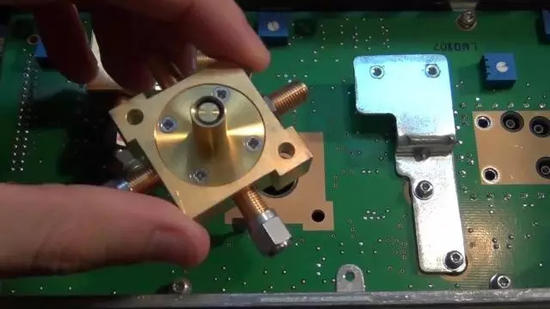

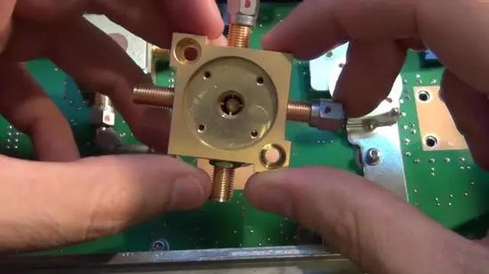

驱动电路放大后的时钟信号,经过上面的特殊接口,穿过电路板进入到 Step Recovery Diode 电路(上图封装在金属盒内部),变成非常快速的脉冲信号输出。它最多有四路输出(周围四个方向),在这里只用了其中两路用于光信号和电信号的采样。

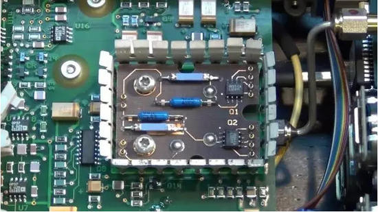

拆下上面覆盖的部分,可以看到里面的样子。时钟信号从中间进入,脉冲信号则从四周输出。但是我们并没有看到 SRD 电路。
再仔细看被拆下来的部分。里面镶嵌有一小块集成电路,放在显微镜下观察就是下面的样子。
藏在这里的才是真正的 SRD(下图)。慢速时钟信号经过周围的四组 SRD 电路,产生四组采样脉冲,从四个不同方向输出。

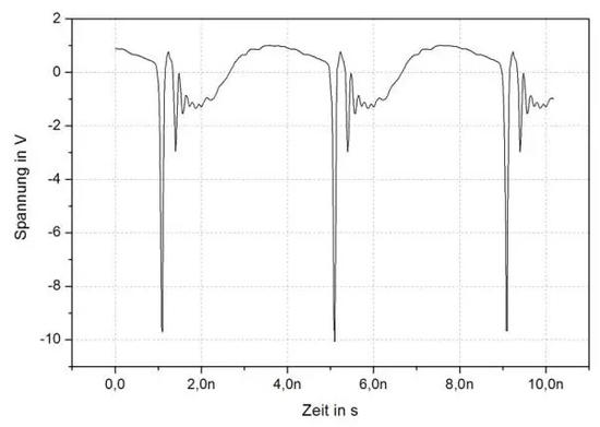

SRD 电路的作用是把慢速的时钟信号,变成边沿非常快的脉冲信号。就像下面的样子。
SRD 在射频仪器里有非常广泛的用途,在脉冲信号源和频率计中都经常出现。HP 早年有几篇非常经典的相关设计应用文章。

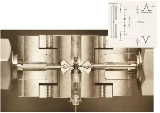

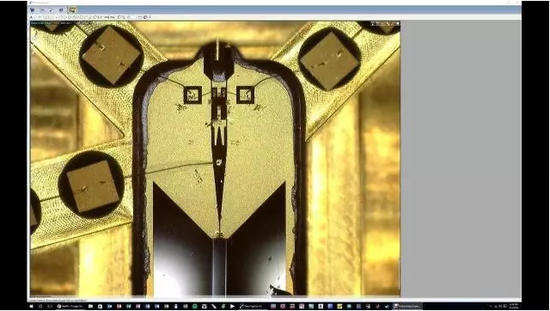

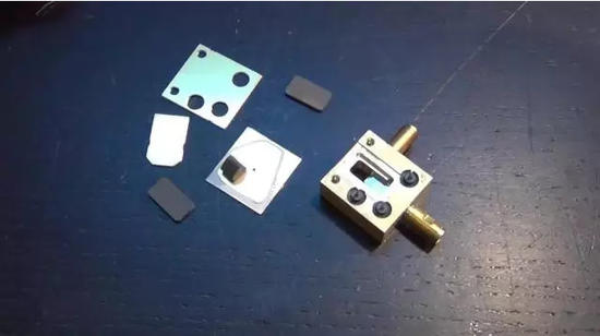

最后我们将一开始看到的采样模块拆开,里面的结构也挺复杂的。因为输入进去的信号频率很高,而整个腔体是由金属制成,所以里面还贴了吸波材料防止信号在腔体内反射共振。而镶嵌在中间就是采样示波器的关键部分——采样头。
将采样头放在显微镜下观察,看到的画面是这样的:
电路部分全部镀金,输入信号从正上方进入,采样信号从下方输入。采样后的信号以差分形式,分别从左上和右上两路以差分的形式输出到示波器主机上,进行 AD 采样。
如果对比 1966 年 HP 开发的 141A 采样示波器,两者结构上没什么区别。在制作工艺上却发生了巨大的变化。

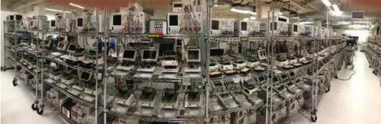

据说 Keysight 在加州有自己的芯片设计和生产中心,每年只生产四千块左右的 7 寸晶圆。因为对性能要求很高,芯片的成品率非常低。苹果手机设计一块芯片可以卖几千万片,而高端仪器一年的销量可能只有几百台。平均下来每块芯片的设计成本可以想象。
且不说在芯片生产中那些动辄数百万的设备。单看一张老化试验室的照片,用来给芯片供电的直流电源,全部是 Keysight 自己生产的高端电源 N6705B,每台电源的售价都在一万美元以上。而这张图片的试验室里,至少有超过 50 台 N6705B 在同时使用,仅仅是为了供电...太豪了。
