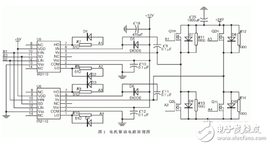

  IR2110是美国IR公司推出的一种双通道、高压、高速的功率器件栅极驱动的单片式集成驱动器。它把驱动高压侧和低压侧MOSFET或IGBT所需的绝大部分功能集成在一个高性能的封装内,外接很少的分立元件即能提供极快的开关速度和极低的功耗。其特点在于:将输入逻辑信号转换成同相位低阻抗输出驱动信号,可驱动同一桥臂上的2路输出,驱动能力强,响应速度快;工作电压较高,可达600V;内设欠压封锁;成本低、易于调试;电路芯片体积小,为DIP14 封装。高压侧驱动采用外部自举电容上电,与其他IC驱动电路相比,在设计上大大减少了驱动变压器和电容的数目,降低了产品成本,减小了体积,提高了系统的可靠性。这种适用于驱动功率MOSFET和IGBT的自举式集成电路,在电源变换、电机调速等功率驱动领域中获得了广泛的应用。
  LPC2119单片机的PWM功能建立在标准定时器上,它具有32位的定时控制器及预分频控制器、7个匹配控制器,可实现6个单边PWM或3个双边PWM输出,也可以使用这两种类型的混合输出。此系统使用端口PWM0和PWM1输出两路PWM信号,分别控制移动机器人的2个驱动电机。PWM信号经过光电耦合器形成两路相位相差180°的信号加到IR2110的HIN和LIN引脚上,实现对同一桥臂上的两个MOSFET开关的控制,原理如图1所示。
  基于ARM的自主式移动机器人电路设计
  HIN为高电平期间,Q1、Q4导通,在直流电机上加正向工作电压;HIN为低电平期间,LIN端输入高电平,Q2、Q3导通,在直流电机上加反向工作电压。因此电枢上的工作电压是双极性矩形脉冲波形。由于机械惯性的作用,矩形脉冲电压的平均值决定电动机的转向和转速。

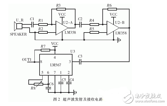

  为减轻控制器LPC2119的负担,超声传感器系统由Atmel公司的AT89C1051单片机控制。1051单片机是含有一个1KB可编程E2PROM的高性能微控制器,它与工业标准MCS-51的指令和引脚兼容。它为很多嵌入式控制应用提供了一个高度灵活、有效的解决方案。AT89C1051有以下特点:1KB的E2PROM、128B的RAM、15根I/O线、2个16位定时 /计数器、5个二级向量中断结构、1个全双向的串行口且内含精密模拟比较器和片内振荡器,具有4.25~5.5V的电压工作范围及24MHz工作频率,同时还具有加密阵列的二级程序存储器加锁、掉电和时钟电路等。此外,AT89C1051还支持两种软件设置的电源节电方式。空闲时,CPU停止,而RAM、定时/计数器、串行口和中断系统继续工作。掉电时,保存RAM的内容,但振荡器停振以禁止芯片其他功能,直到下一次硬件复位。
  1051控制每60ms发送一路超声波,检测回波时间,并完成距离的计算。这样16路超声波循环检测一次约为1s,在常温时超声波的速度约为344m/s,可以计算出障碍物的距离,最后将超声波传感器编号及距离信息传送给LPC2119。超声波发射及接收子系统如图2所示。1051利用P1.0引脚向外发送40kHz的脉冲信号,此信号作为4-16译码器74HC154的使能信号,引脚P1.1~P1.4作为译码信号,分别对应编号0~15的超声波传感器。此信号经过9013放大后推动换能器产生40kHz的超声波信号。
  基于ARM的自主式移动机器人电路设计
  LM567是一片锁相环电路,其5、6脚外接的电阻和电容决定了内部压控振荡器的中心频率f2,f2≈1/1.1RC。其1、2脚分别通过电容器接地,形成输出滤波网络和环路单级低通滤波网络。2脚所接电容决定锁相环路的捕捉带宽:电容值越大,环路带宽越窄。LM567的工作电压为 4.75~9V,工作频率从直流到500kHz,静态工作电流约8mA。
