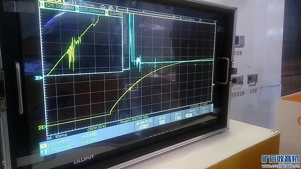

先说一下,为什么要用14位AD。  最早TEK在设计第1台便携示波器的时候,TDS1000、2000系列采用的是 5寸 屏幕,其垂直分辨率是240,这时选择8位AD即2的8次方=256点正好跟屏幕匹配,当设计TDS3000的时候,其屏幕为6.5英寸,垂直分辨率为480,所以TEK选择了9位AD(512点),屏幕和AD也恰好匹配。随着现在数字示波器屏幕越来越大,而大多数厂家仍然使用8位AD,屏幕和AD无法匹配,就不得不采用软件插值的方式,或者采用2个像素来显示1个点。为真正发挥8寸屏(600垂直分辨率)的优势,所以利利普选择了14AD,14位AD相对于传统8位示波器,精度是它的64倍!

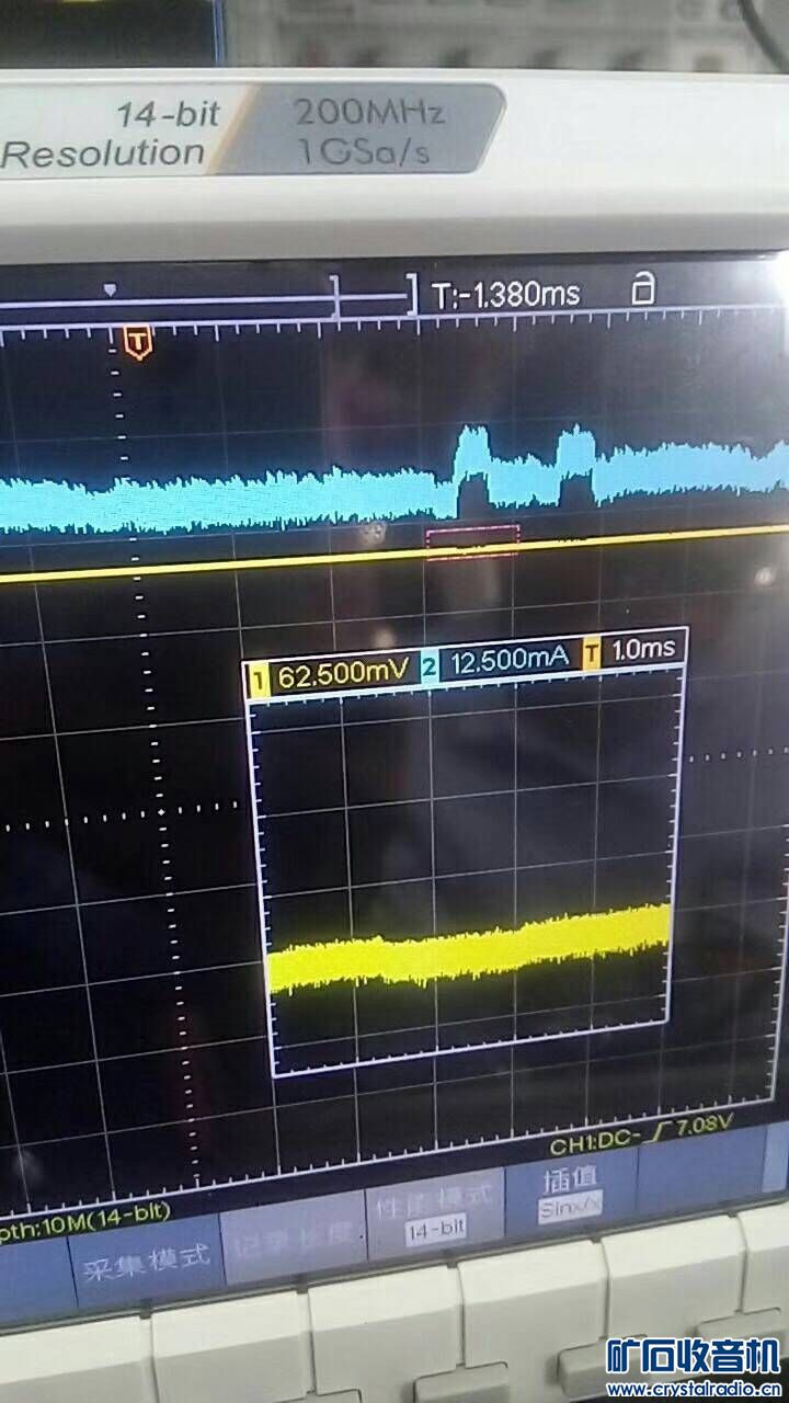

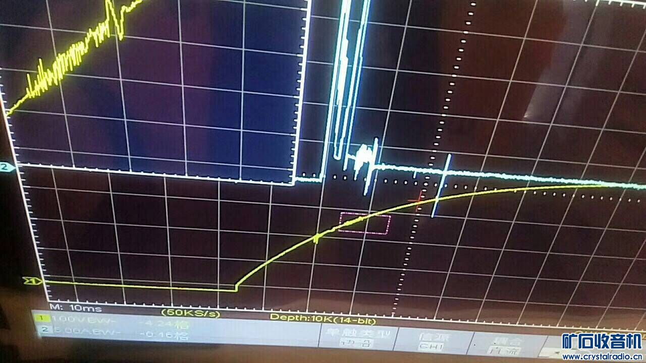

使用一台14位AD垂直分辨率的高精度示波器,去测一块电源模块。运用单次触发,测量上电过程电源纹波变化。例如下面图片所示,。右边下面是放大镜,左边是放大后的波形。
我们可以很明显看见在此处,黄色电压的负载抖动效应剧烈,此时电流也迅速上升,运用14位的高精度,和放大镜功能,给我们呈现了电源上电过程纹波变化,以此判定一块电源的好坏,抖动次数越少,幅度越小,电源越好。

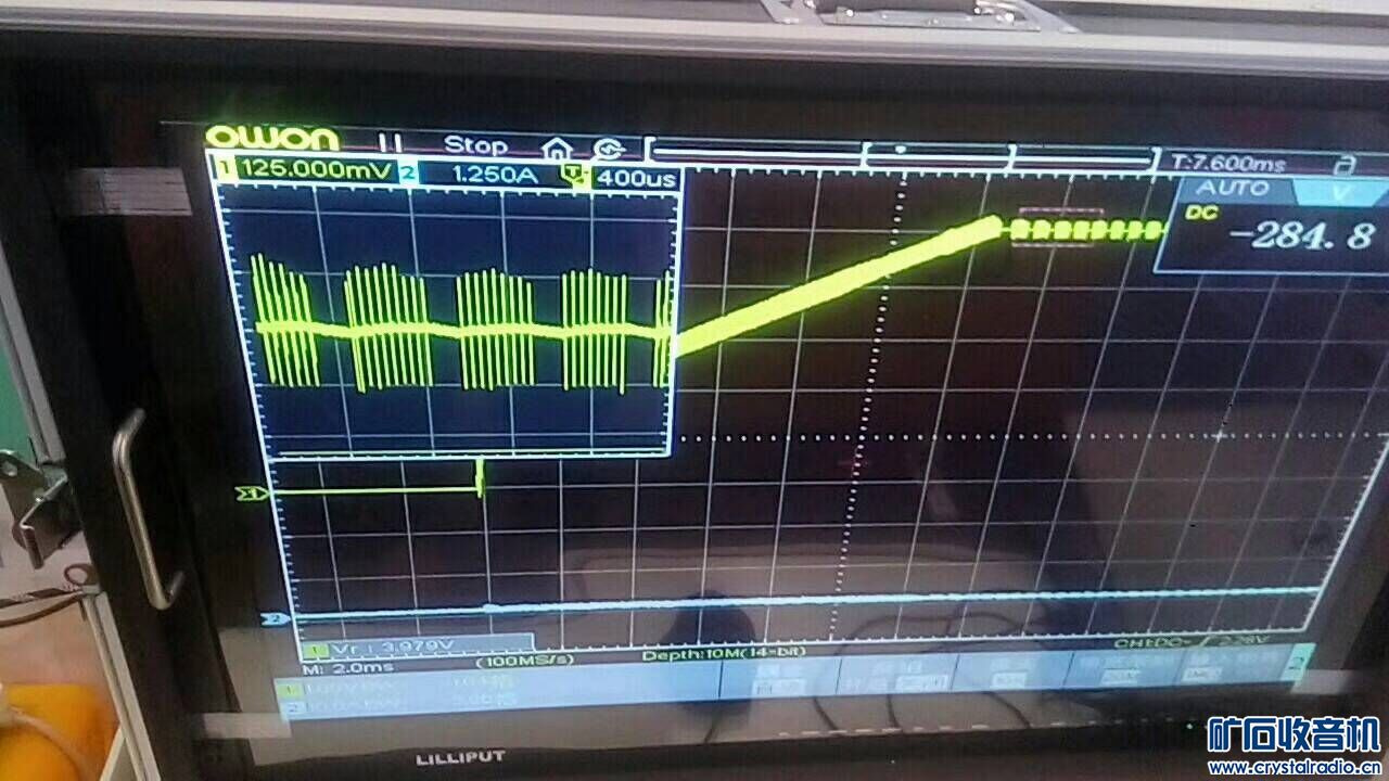

  不带负载的效果
  上升段和稳定段不一样

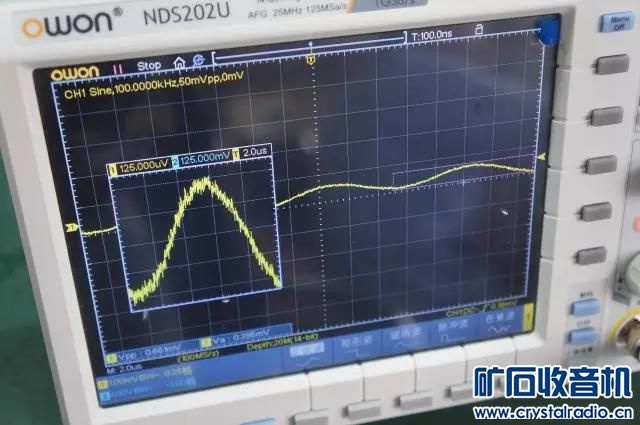

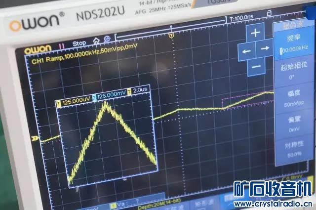

  下面是用此示波器观测0.5mVPP微小信号,你的示波器能做到吗
