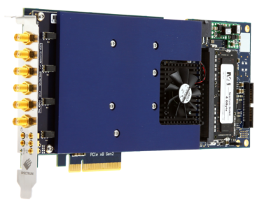

Spectrum 仪器AWG卡 M4i.6622-x8: 4通道,速度625 MS/s

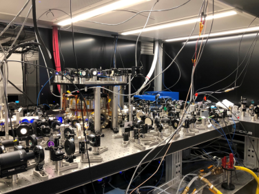

真空实验环境
首先,需要将真空室中的几百万个锶原子冷却到几百纳米学位以内的绝对零度。其次,利用激光脉冲将超冷原子移动到如同煎饼一样的平板上。第三步,将三束激光置于同一平面,彼此间距为120度,然后依次发射来推动原子形成同步的三角形图案。这些跳跃的原子模拟了离子晶格中电子的量子行为。Barreiro博士补充道:“这为我们提供了量子行为模型,使我们能够通过超灵敏的相机观察到不断变化的状况,进而将我们的预测结果和计算机在现实中的模拟情况进行比对。这是我们此前无法在电子级别中实现的。”为了进行尺寸比较,该模型能够在500nm的尺寸下工作,而晶格中的电子仅为埃。在一个三角晶格中,原子精确和协调的移动是由多通道输出的Spectrum AWG控制多个三联激光频率实现的。

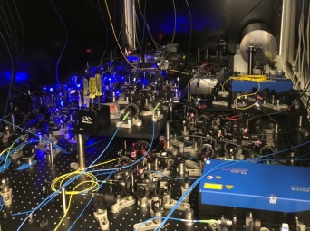

激光束的运作
