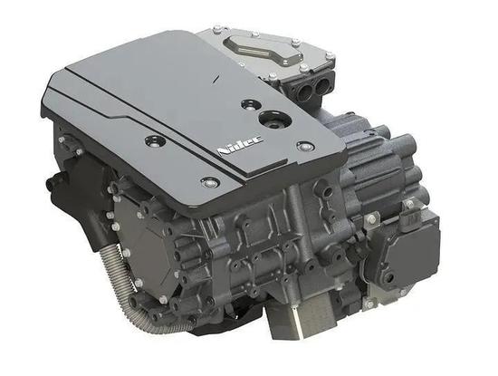

随着全球汽车电气化的飞速发展,各个厂商也是针对自家的电动技术投入了不少研发资金。而在传统的三电基础上,也有不少厂商和零部件供应商另辟蹊径,开始研发电动机专用的变速箱。在刚刚开幕的第十一届广州国际新能源汽车工业展览会上,万向集团公司就发布了两挡电驱动系列产品:NPE150与NPE200。据悉,该系列产品采用了第三代混合同步电机与集成式两挡变速箱,能够进一步提升纯电动车动力性与经济性的表现。
新产品降低整车能耗7%-9%
作为集成式电机组,万向此次发布的两挡电驱动系列产品是由其研究院自主研发,具有高压、高速、两挡齿轮箱及其控制技术四大特点,简单理解就是带有变速箱的电机动力总成。据万向介绍,NPE两挡电驱动系列产品拥有800V SiC(碳化硅)高压系统,其可明显降低整个动力系统的能耗并缩短充电时间。此外,第三代混合同步电机的功率密度达到了4.8kW/kg,其最高效率达97.5%,进一步优化的电机的耗电水平。最后,其两挡变速箱及其先进控制技术也有效的提高了整车的动力性与经济性,官方宣传以降低整车能耗7%-9%。此外,在变速箱的支持下,车辆还可拥有经济、运动、舒适、雪地等多种驾驶模式。
