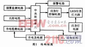

在现代的高楼大厦或者公共场所,各种安全设备的设立是必不可少的。烟雾报警器、应急照明灯是其中两种人们常见的安全设备。烟雾报警器一般由烟雾传感器和烟雾探测芯片组成。应急照明灯一般都由一套充放电电路,连接在室内电源上。在建筑物内,它们都需要单独布线,这样既浪费资源又影响美观。如果有种产品既能实现应急照明功能,又可兼顾烟雾感知报警,那么问题就迎刃而解了,如图1所示。
1 系统设计
由于系统主要实现的是应急照明和烟雾报警这两方面的功能,所以可以把系统分成几个主要的部分分别设计,以下是系统组成框图。以MSP430单片机作为整个电路的核心控制单元,通过它控制其他模块来完成各种操作。电源电路采用集成三端稳压器,不仅要完成给蓄电池充电,还有满足系统正常运行。系统许多模块都很容易比较成熟的应用实例,这里不再复述,下面重点介绍几个重要模块的设计。

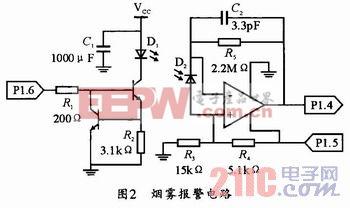

本系统主要是通过烟雾监测电路和光控电路采集外部环境信号,再通过中央处理单元进行分析并判断系统工作模式。所以烟雾监测电路和光控电路作为系统前端是非常重要的。图2是烟雾报警电路的电路图。
D1和D2被置于光电感应室(俗称:迷宫)中,二者之间有障碍,D1发射的红外线不能直接被D2接收,当有烟雾进入迷宫时,红外线经烟雾折射后被D2接收,继而转化成电信号,以此检测烟雾的存在。单片机每隔一段时间由I/O端口P1.6输出高、低电平,控制D1发射红外线和停止发射,以探测烟雾。传感器间歇性地工作,便于降低功耗。集成运放的电源由单片机经P1.5提供。同样,只有在传感器工作时,运放才相应地对接收信号作放大处理,避免连续工作以降低功耗。信号经放大后通过单片机的P1.4引脚进入MSP430片内A/D转换器,避免了设计独立的A/D转换电路,既降低了功耗,同时也提高了系统的可靠性。P1.4作为ADC的输入通道A7。

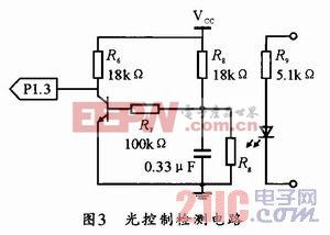

4 应急灯检测电路
该电路由两部分组成,一个是市电检测电路,另一个是光控检测电路。只有同时满足这两个条件时,中央处理单元才会给外围控制电路发出信号点亮应急灯(见图3)。这部分电路不仅要有硬件电路,同时还需要软件辅助。
电阻R9和LED灯接在整流滤波电路之后,其主要作用是:当市电正常工作时,LED正常发光(可做电源指示灯判断市电是否正常)。此时无论其工作场所的光线强弱与否,光敏电阻Rg均呈低阻状态,三极管截止,给单片机的P1.3口送高电平,通过内部程序控制使应急灯灯不亮。
当市电断开,我们可以通过LED指示灯熄灭来判断。但是如果工作场所光线较强时,光敏电阻Rg仍旧呈低阻状态,控制电路使应急灯不亮。但是当市电断开且工作场所光线较弱时,光敏电阻Rg将呈高阻态。此时三极管导通,给单片机的P1.3口送低电平,通过内部控制程序点亮应急灯。

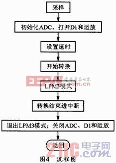

应用程序设计采用模块化的设计思想。整个程序包括:主程序和中断服务子程序两大部分。主程序由初始化模块、烟雾信号处理模块、应急灯信号处理模块三大部分组成。中断服务子程序由烟雾信号探测及采样模块、应急灯信号探测及处理模块、低电压检测模块和系统自检模块构成。烟雾信号探测及采样流程如图4所示。
在采样程序中,由于光电传感器及信号放大电路的上电和稳定需要一定时间,因此在开启A/D转换器之前要延迟一段时间,以等待传感器和放大电路稳定。MSP430单片机的P1和P2端口除了具有输入输出功能和外部模块功能外,端口中的每一位都具有开关中断的功能,利用这些开关中断的中断服务程序可以实现一些额外的功能。
