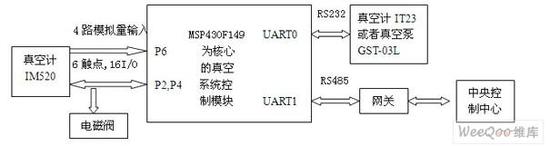

国家“九五”重大科学工程项目HIRFL-CSR(兰州重离子加速器冷却储存环工程)主环真空系统全线非标部件和标准设备的安装、检漏在2004年初已经完成,经烘烤后真空度达到10-11mbar的超高真空环境。放置于加速器注入线和主环真空腔体和束运线上的各类高/低真空泵达几百个, 需要检测和控制的真空计和高真空电源也近百个, 为了实现远程开/关各种真空计和高真空电源,定时检测真空计读数和状态,并需要为中央控制中心提供异常(定值点越界)报警和提示。运行时, 超高真空系统任何一处束流线发生真空故障就会造成束流丢失、仪器设备损坏、加速器停运的严重后果。因此加速器必须具有响应快速、安全可靠的真空保护与控制系统。
1 系统硬件组成
本控制系统的核心是自主设计的可以兼容各种真空计,真空泵和高真空电源要求的基于MSP430F149的控制模块VAC400。每个模块连接一台或多台真空计或真空泵,用来采集它们的模拟/数字量和状态码,数据经RS-485串行总线上传到中央控制机进行在线监视/显示,并把中央控制机发送来的测控命令直接作用于真空计,电源或电磁阀,完成巡检测控。每个VAC400都有一个唯一的标识码(或地址),每个RS-485线上最多可以连接32个VAC400模块, 每次通信周期中,只容许一个下位机与上位机通讯,通讯连接采用握手方式, ADC采集的数据不断自动更新并发送给上位机读出显示。VAC400与真空计通信速率为 9600bps。INTRANET用户通过访问上位机来实现对特定真空计特定功能的操作。
基于MSP430F149的控制模块VAC400的真空控制系统的设计
2 系统软件设计
系统软件的设计关键是要针对不同的控制对象真空计IM520,真空计IT23和真空泵GST-03L这些不同仪器设备自身的控制命令进行设计,而且需要输出与被控仪器实际显示的数据类型和单位相一致的结果。同时当中央控制中心发出本设备其他操作命令或者其他设备的操作命令时,需能产生中断执行,并获取相应的数据。针对不同的被控设备,我们改变相应的主函数部分注入模块,从而实现了复杂多变的系统任务。

运行表明,基于MSP430F149的真空控制系统获取的数据具有很好的精确度和稳定性,较好地完成了真空设备的实时监控和显示任务。由于该系统低成本,高速度,低功耗,高精度等优点,同时可以应用于安全防护检测,门禁互锁联动和水电检测系统等领域。
