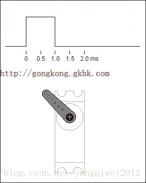

舵机的内部有一个基准电路,产生周期为20ms,宽度为1.5ms的基准信号,将获得的直流偏置电压与电位器的电压比较,获得电压差输出。通过调整控制信号的高电平宽度,即可实现舵机不同转角的控制。
舵机控制原理详见:舵机的原理和控制

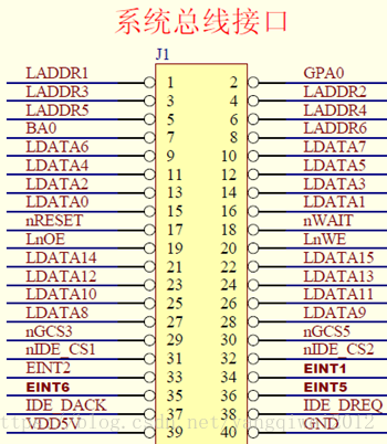

查看TQ2440的底板原理图,可知系统总线接口上有GPA0,就利用它作为PWM的输出了。
