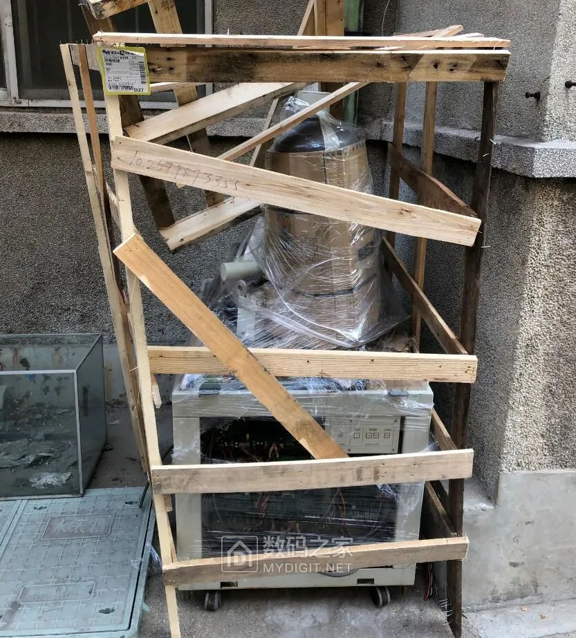

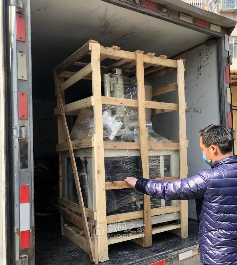

OK介绍完原理开拆 首先是这半套镜子到手的照片 物流给送来正在准备卸货
这东西别看不大 重量足足有270Kg,喊来4个朋友帮忙才把这家伙弄下车
下车之后拆掉木架用机器四个脚轮推到楼下

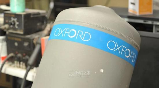

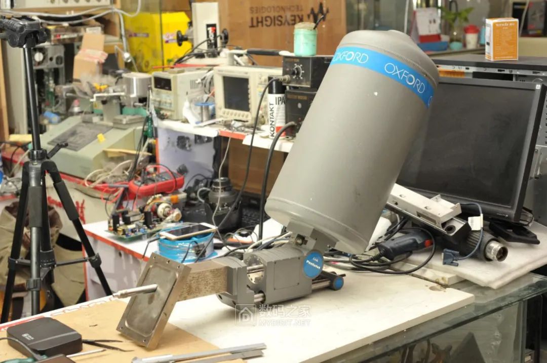

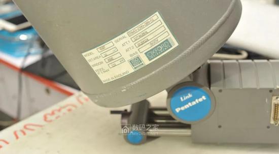

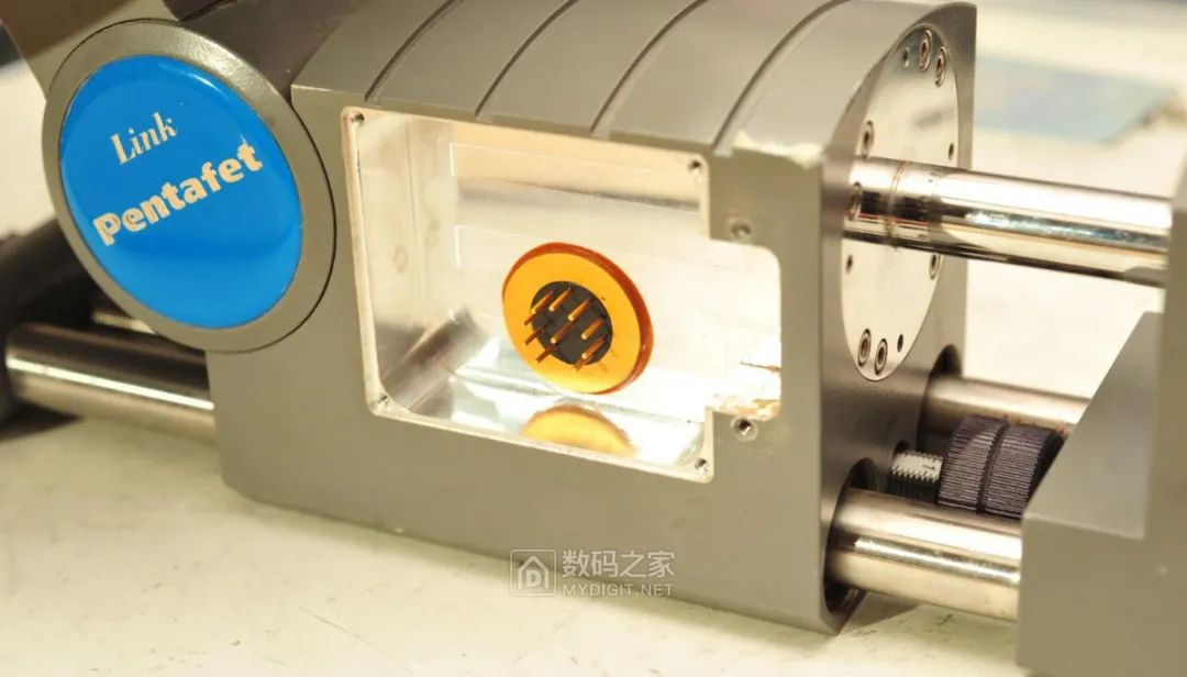

这就是今天的主角 上面带个大大的杜瓦瓶用来盛放液氮给传感器降温降低热噪声
传感器头部特写,传感器头部在样品仓内高度可调 使用时需要将传感器头部紧贴被测靶面区域
OXFORD,大名鼎鼎的牛津标志

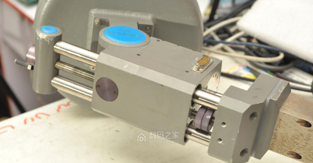

EDX与电镜连接安装调整座

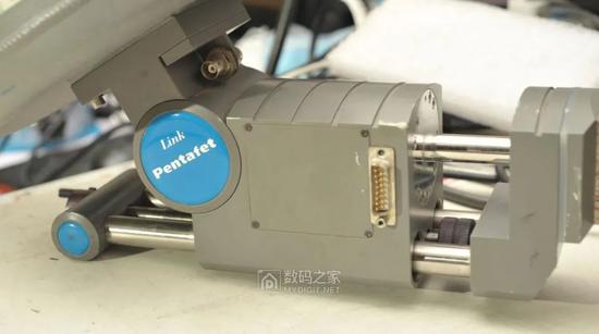

杜瓦瓶侧面,探测器参数型号,Link Pentafet
传感器到上位机通讯卡的插口

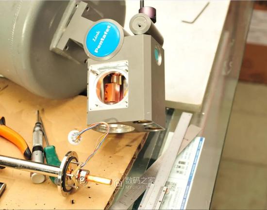

这次拆这个EDX主要原因有二:其一是没有计算机的通讯卡无法使用,其二是这个EDX的传感器窗口破损了.....在样品仓内漏气

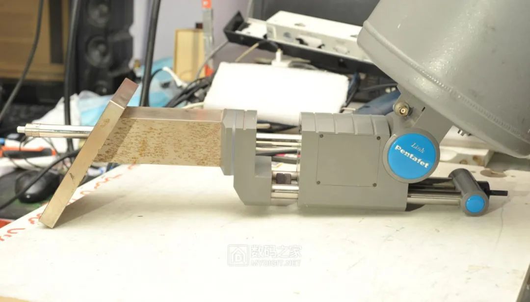

高度调整机构
OK ,拿出工具开拆

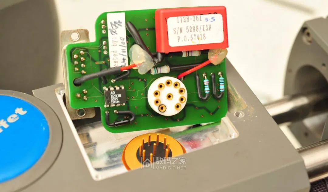

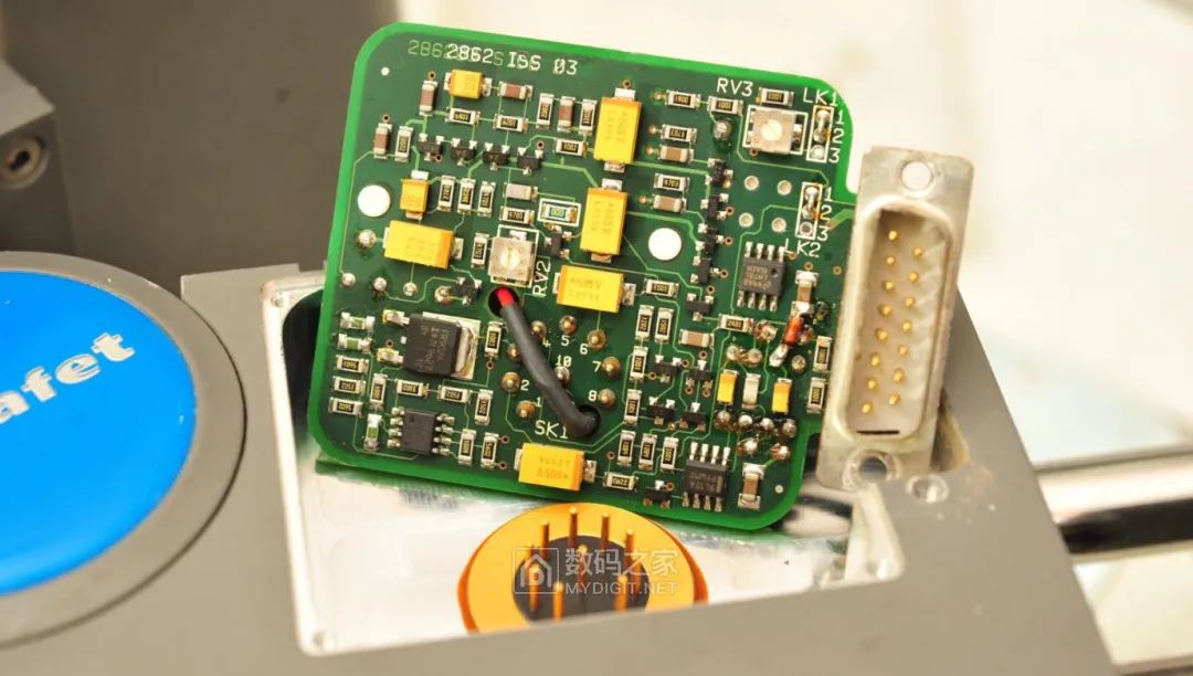

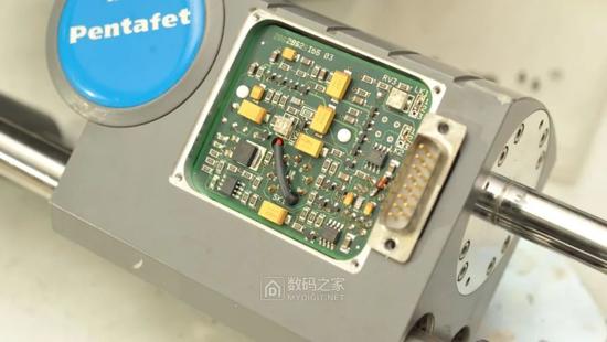

拧开螺丝打开侧盖里面是一块并不复杂的板子,上面有前置放大电路和负高压部分
板子通过插座与气密连接件连接,拔下来之后板子背面可以看到大大的WIMA电容,十分HiFi
镀金气密插座十分抢眼(有尼康黄的功劳在里面)

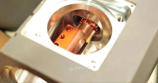

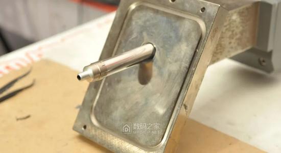

打开另一面的盖子 内部还有个密封挡板
先拆掉传感器固定调整座

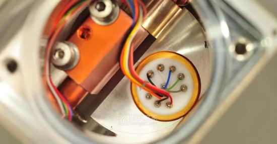

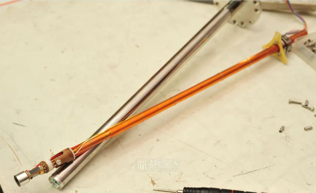

然后打开这个密封挡板 内部是杜瓦瓶到传感器的热传导介质——一坨铜棒与一条编织铜线

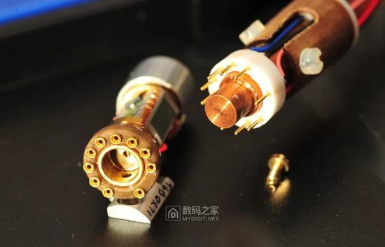

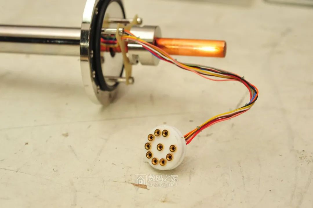

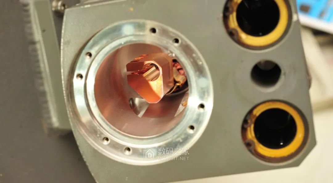

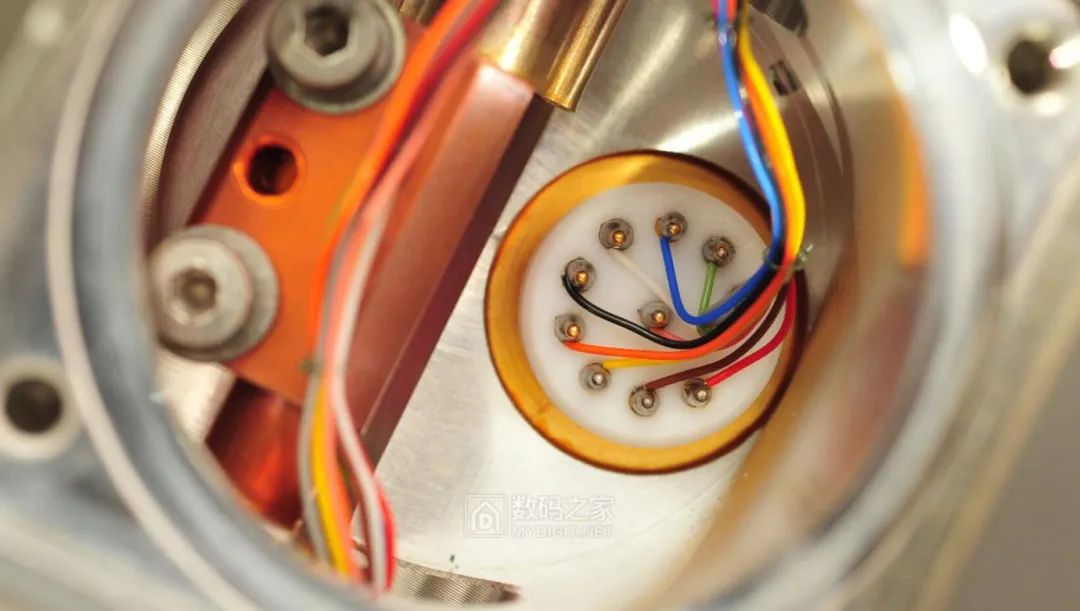

传感器连接插头与热传导耦合连接头 纯紫铜与黄金的碰撞

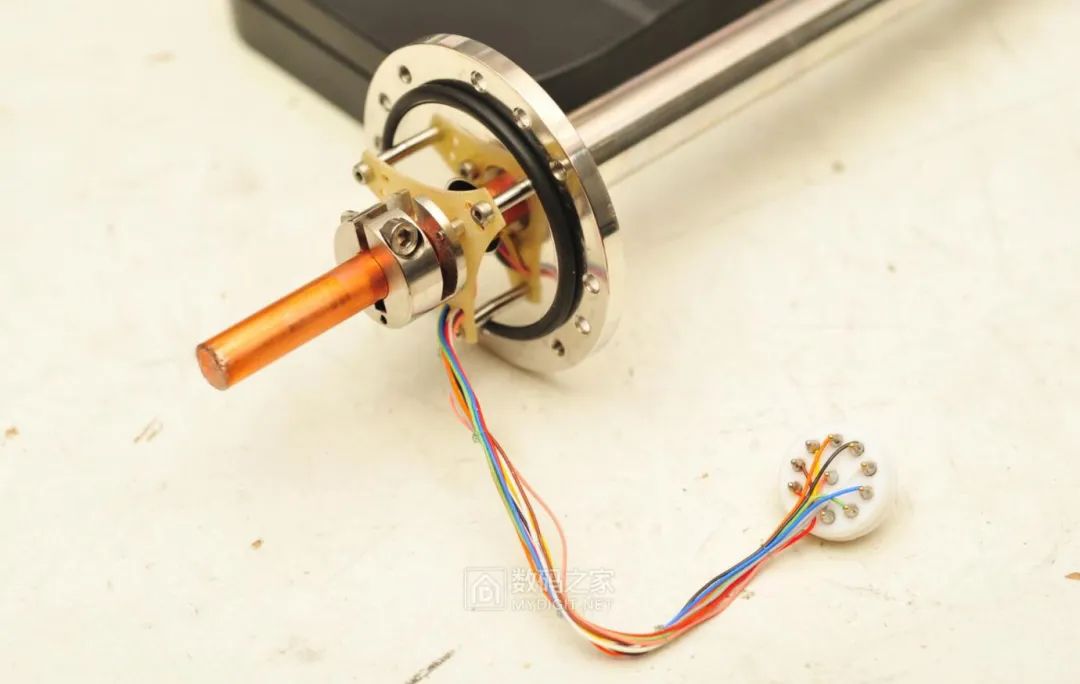

拆掉热传导铜座的两颗固定螺丝 拔掉传感器连线插座分离传感器与杜瓦瓶
杜瓦瓶端 剩余的热传导耦合靴和气密航连接插头

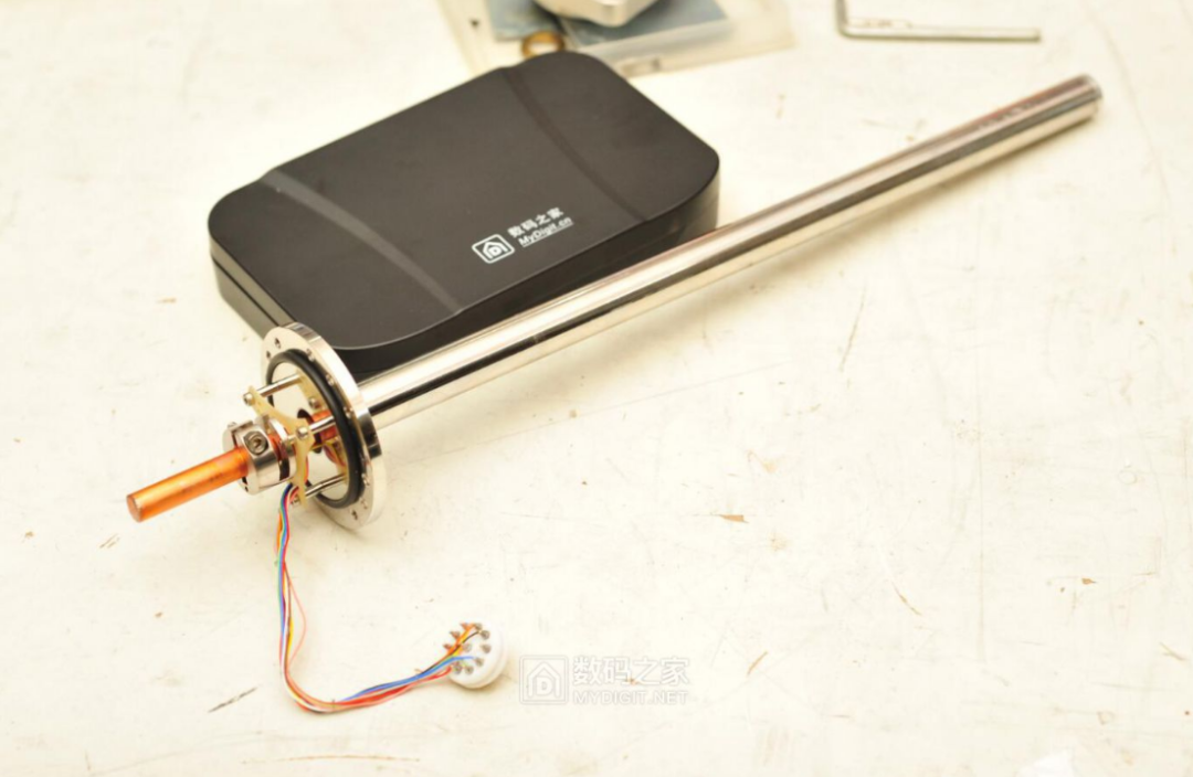

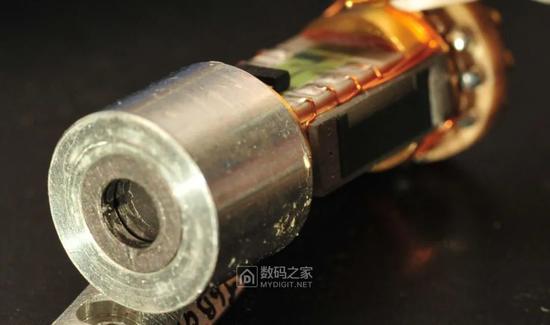

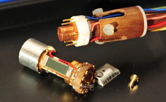

传感器总成特写

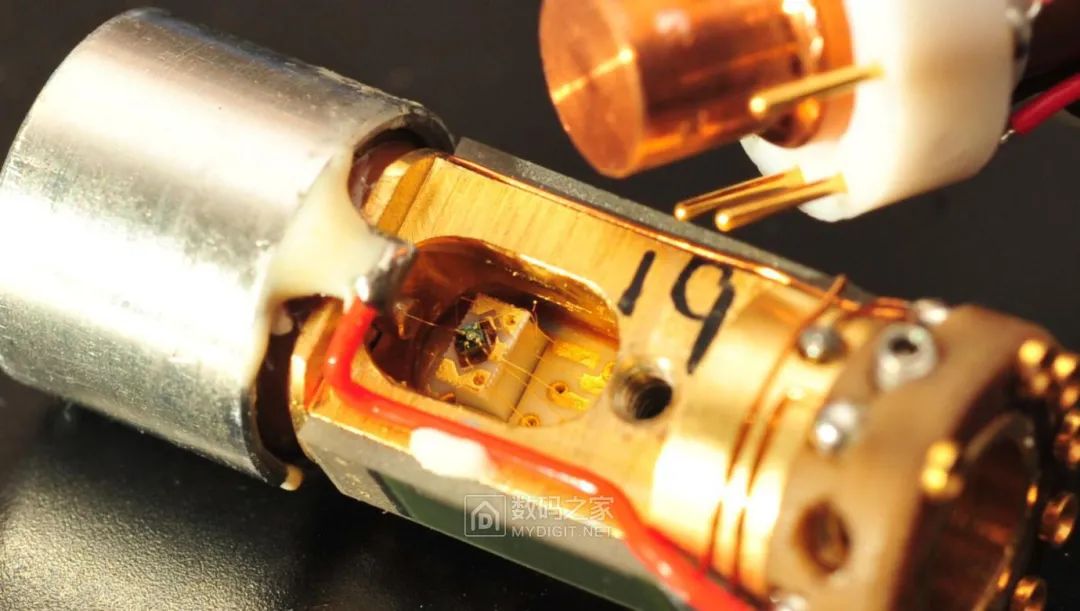

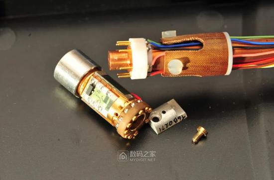

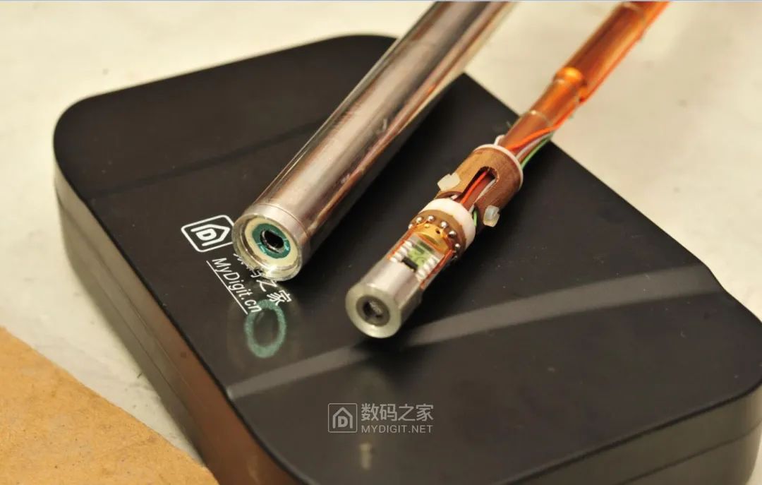

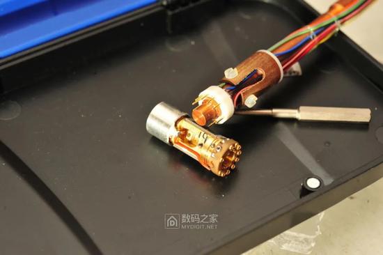

拆掉三颗螺丝 抽出导热铜棒与传感器头
头部特写 可以看到破损的传感器外壳窗口
传感器头部特写
