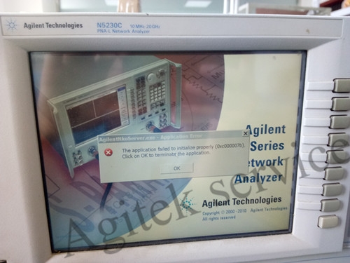

近期接修一台N5230C客户反馈故障是开机死机无法进入测试系统。前段时间维修过一台N5230A故障和这台类似,因此对于N5230C这台仪器故障我们处理起来也是得心应手的。下面安泰网络分析仪维修中心分享N5230C维修过程:
一、仪器型号:
安捷伦/是德N5230C微波网络分析仪。
二、故障现象:
开机后停留在测试界面无法进入系统。
三、检测过程:
仪器执行内部自检发现仪器进入测量界面报错,无法正常进入测试界面。
四、检修过程:
出现系统报错无法正常进入系统这类故障,首先判断是不是系统出问题了,经检测发现仪器系统,固件损坏。
维修措施:重新安装系统,恢复固件。

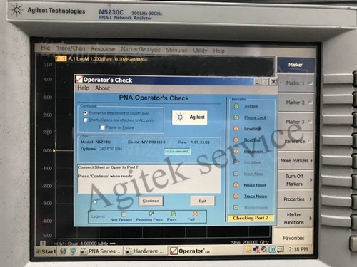

五、修复后检测:
开机进行自检,所有错误信息消除,故障修复。
