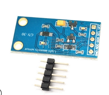

GY-30数字光强度模块BH1750FVI资料。压缩包内含数据手册、接线图(原理图)、STC89c52用Lcd1602显示光照度数据的例子程序、还有avr的例子程序。资料是网上找到的,这段时间在用这个模块,用的89c52,资料没有问题,lcd1602显示模块采集的光照度。
GY-30数字光强度模块BH1750FVI:
搜狗截图20180127203746.jpg?imageView2/2/w/550

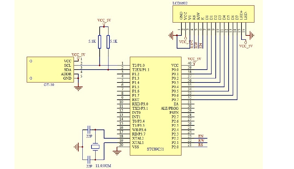

下面是stc89c52中的接线图
GY-30在stc89c52的接线图
GY-30在stc89c52的接线图

#define   DataPort P0         //LCD1602数据端口
sbit          SCL=P1^0;      //IIC时钟引脚定义
sbit            SDA=P1^1;      //IIC数据引脚定义
sbit      LCM_RS=P2^6;   //LCD1602命令端口
sbit      LCM_RW=P2^5;   //LCD1602命令端口
sbit      LCM_EN=P2^7;   //LCD1602命令端口
#define          SlaveAddress   0x46 //定义器件在IIC总线中的从地址,根据ALT  ADDRESS地址引脚不同修改
                              //ALT  ADDRESS引脚接地时地址为0xA6,接电源时地址为0x3A
