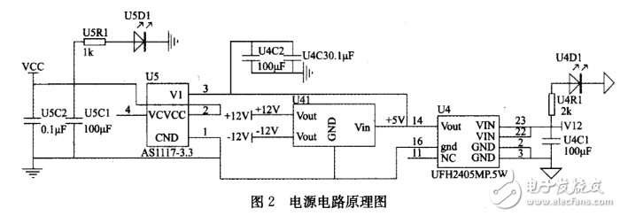

本系统需要使用+5V和+3.3V的直流稳压电源,其中MSP430Fl49及部分外围器件需要+3.3V电源,另外部分需要+5V电源。在本系统中,以+5V直流电压为输入电压,+3.3V由+5V直接线性降压。电源电路原理如图2所示。

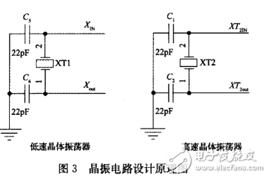

低速晶体振荡器(LFXTl)满足了低功耗及使用32.768kHz晶振的要求。LFXTl振荡器默认工作在低频模式,即32.768kHz,也可以通过外接450kHz~8MHz的高速晶体振荡器或陶瓷谐振器工作在高频模式,在本电路中我们使用低频模式,晶振外接2个22pF的电容经过XIN和XOUT连接到MCU。
高速晶振也称为第二振荡器XT2,它为MSP430F149工作在高频模式时提供时钟,XT2最高可达8MHz。在系统中XT2采用4MHz的晶体,XT2外接2个22pF的电容经过XT2IN和XT2OUT连接到MCU,原理如图3所示。

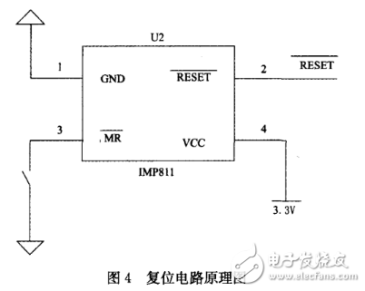

手动复位是最小系统常用的功能,本系统采用专用复位芯片IMP811实现手动复位,原理如图4所示。

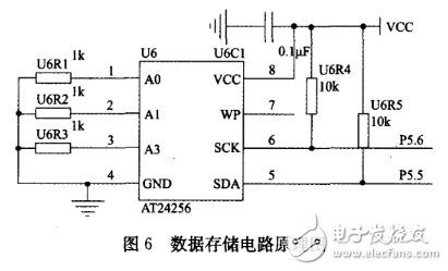

数据存储选择大容量的E2PROMCAT24WC256。它是一个256K位串行CMOS E2PROM,内部含有32768个字节,每字节为8位,CATALYST公司的先进CMOS技术减少了器件的功耗,CAT24WC256有一个64字节页写缓冲器该器件通过I2C总线接口进行操作。原理如图6所示。
