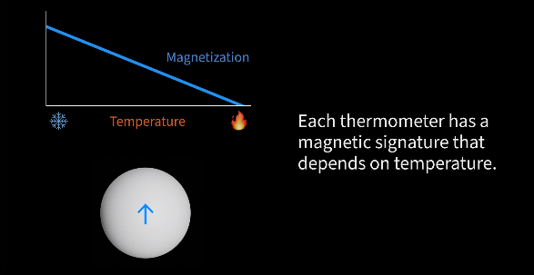

Thermal MagIC将通过使用磁信号随温度变化的纳米级物体来发挥作用。这些传感器将被植入到被研究的液体或固体中,例如可作为人工关节置换的一部分的融化塑料中,或通过冰箱循环的液体冷却剂中。遥感系统将接收到这些磁性信号,被研究的系统将不会受到导线或其他笨重的外部物体的影响。
它可以使温度测量的精确度比最先进的技术提高10倍,精确度在100毫秒内达到25millikelvin。测量可到国际单位制(SI);换句话说,它的读数可以精确地与开尔文的基本定义相关联。(开尔文是世界上最基本的温度单位)
该系统旨在测量200至400开尔文(K), -73至126摄氏度的温度范围。有可能实现更大的温度范围。
Dennis:“这是一个巨大的变化,如果我们能开发出来,我们有信心会用到更多领域,并做一些我们目前无法想象的事情。”

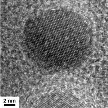

第一步是制造纳米级别的磁体,这种磁体能在温度变化时发出强烈的磁性信号。它们对温度变化的敏感度要比现有的任何物体高出10倍。
为了找到材料和结构的正确组合,该团队正在使用NIST开发的建模软件。面向对象的微磁学模拟软件OOMMF将用于识别新材料并进行合成,然后进行表征。结果将反馈到OOMMF,以预测他们下一步应该尝试何种材料组合。
“在磁性纳米物体方面,我们已经取得了一些非常有希望的结果,但我们还没有到那一步。”
研究小组已经发现并测试了一种很有前景的纳米颗粒材料,这种材料由铁和钴组成,其温度敏感性根据制备材料的方式可控地变化。加入适当的外壳材料来包裹纳米颗粒的核心,将使研究小组更接近于为Thermal MagIC创造一个工作的温度敏感纳米颗粒。
