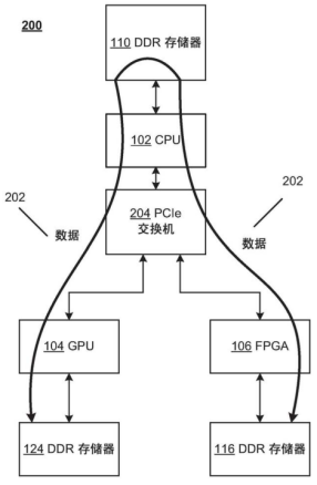

如上图,为GPU和FPGA组件之间间接通信的系统示意图,如图所示,数据202经由GPU、快速PCI交换机、CPU和CPU存储器,在GPU存储器和FPGA存储器之间交换。这是一个间接的路径,由于在GPU和FPGA之间经过了CPU,因此也被称为GPU-CPU-FPGA传输。
这种间接传输的方式,虽然可以保证数据在GPU和FPGA之间共享,但是由于数据经过了两次PCIe交换机并由于操作系统和CPU存储器硬件两者的等待时间加时,因此增加了通信等待时间和操作系统的开销。

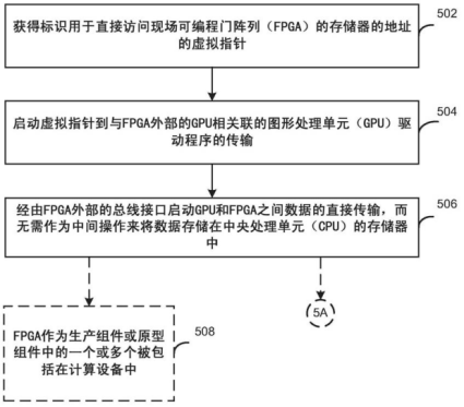

接着,我们来看看GPU和FPGA组件之间直接通信的流程图,如上图所示,首先要获取标识用于直接访问FPGA的存储器的地址的虚拟指针,例如FPGA驱动程序可以生成标识用于直接访问FPGA中的存储器的地址的虚拟指针。
之后就可以启动虚拟指针到与FPGA外部的GPU相关联的图形处理单元(GPU)驱动程序的传输,经过外部的总线接口,可以直接启动GPU与FPGA之间的数据传输,而无需作为中间操作来将数据存储在中央处理单元的存储器中。
