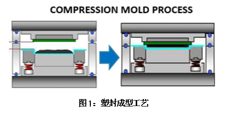

第二步是把模塑颗粒注入到下模具,下模具载体台面涂有一层脱模剂,将基板引线朝上置于上模具夹具内。下模具抬起合模,把塑封材料压向基板,达到封装厚度要求后,下模具停止加压,如图1所示。

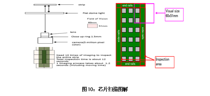

芯片扫描是塑封成型工艺中最重要的工序,因为这道工序决定了产品封装的厚度。芯片扫描分为激光扫描和相机扫描两种类型。激光扫描用于计算大尺寸芯片的数量,而相机扫描用于计算小尺寸芯片的数量。芯片扫描仅覆盖整个基板的有效区域,但不包括端轨和侧轨。图2所示是实际基板和实际芯片扫描结果。

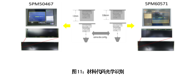

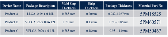

芯片扫描方法根据在产品配方中记录的芯片配置数据,识别产品批次错误或配方不正确,防止模具误操作。如果装入的产品与产品配方不一致,模具将会发现芯片尺寸不同或芯片垂直高度错误。最近推出的新产品的芯片配置数据完全相同,唯一的区别是封装厚度要求不同,如图3所示。如果使用封装厚度高的配方加工封装厚度低的产品,芯片扫描不会发现错误,因为芯片配置相同,反之亦然。

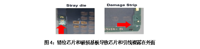

另一个封装厚度错误的问题是装入产品的引线键合存在差异。如果存在错位芯片,模具压板平整度将会受到影响,导致塑封材料从压板四边缝隙溢出。破损基板的裂缝如果延伸到模具工作区域,将导致塑封材料在合模过程中泄漏,这两种溢料情况都会导致模塑材料数量减少,无法满足封装厚度要求。最坏的情况是,由于封装很薄,材料不足将导致芯片和引线裸露在封装外面,如图4所示。
如何避免错位芯片和破损基板,改进办法目前仍在研究中,但是由于模塑材料和多个芯片叠装工艺都很复杂,改进还有待时日。
对于基板破损,通过比较不同的产品发现,产品B和E在芯片键合和引线键合处都有通孔,基板破损发生率最高。多通孔工艺有较高的基板破损风险。对于错位芯片,只有在上道芯片贴装工序之后才能处理。在芯片面平整度较低时,可能会发生芯片错位问题。还值得注意的是,产品A和D的基板较厚,破损率较低。薄基板更容易破损,合模压力稍大一点就会损坏。下面章节比较表1中不同的产品。

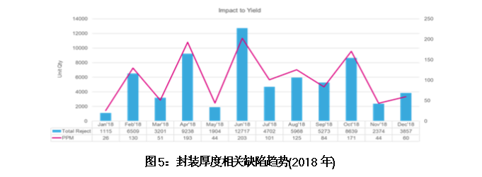

2018年塑封成型工艺封装厚度相关缺陷的月均缺陷率为106 ppm,如图5所示。

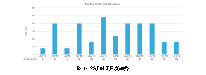

模具溢料将会堵塞机台的真空流道,疏通流道需要停机,抽出阻塞物,这可能会影响生产效率。从2018年停机时间趋势来看,每月平均停机28个小时,如图6所示。

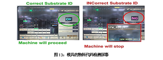

创新的想法是能够通过光学字符识别(OCR)方法识别基板端轨上的具有唯一性的由字母数字组成的产品材料代码,然后与所选产品配方中记录的材料代码对照检查。如果成分一致,继续检查其余的基板,直到检查完该批次的所有基板为止;如果不一致,模具将提示错误并停机。

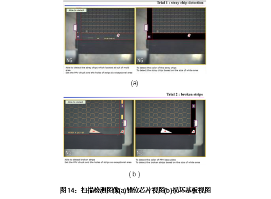

对于损坏的基板或错位芯片,通过相机或激光扫描侧轨和端轨,对比扫描影像与合格产品的影像或轮廓,检查是否存在异常。如果发现异常,模具将提示发现错误并停机。

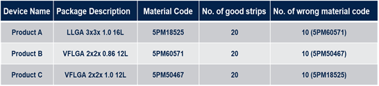

我们将使用涵盖所有可能的情况的产品来验证芯片扫描软件升级能否识别配方错误和批次误装。从封装厚度要求不同的三种产品中选择了三个批次,每个批次有20块基板。产品B和C具有相同的芯片配置,产品A的配置不同于B和C。产品A和C的模套厚度要求相同,而基板厚度不同。具有唯一性的材料代码是区别不同产品关键特征的重要工具,详见表3。
表3:错误配方/批次误装评测表
制备有错位芯片和损伤的芯片基板,模拟模具在芯片扫描过程中能否发现异常。异常位置包括端轨和侧轨。对于错位芯片,使用不同尺寸的芯片测试是否能发现异常。

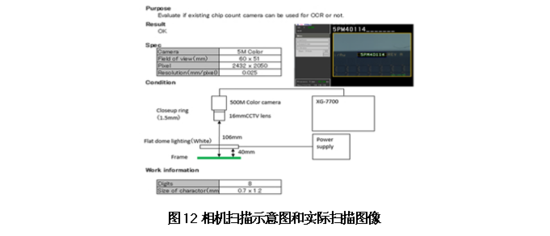

测试芯片扫描升级软件能否识别基板端轨上的唯一8位字母数字代码,如图12所示。
扫描捕获的信息将与被测产品配方信息对比。如果内容相同,则模具将继续运行;否则,模具将提升错误并停机,如图13所示。
为了检测芯片基板上是否有错位芯片或端轨和侧轨是否损坏,我们又开发了基板检测软件。这里将使用激光扫描和相机扫描两种不同的扫描技术测试该软件的识别能力。
相机扫描是通过比较坏基板与好基板的像素来识别基板是否存在错位芯片和损坏,如图14所示。

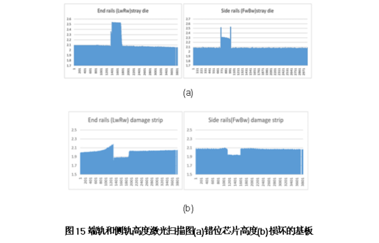

另一种检测技术是激光扫描,该技术扫描基板表面高度,并将捕获的图像与好基板的高度进行对比,如果高度偏差较大或较小,则模具将提示错误并停机。测试将使用有错位芯片和侧轨和端轨损坏的基板,如图15所示。

材料代码检测将测试相机能否准确识别不同产品的材料代码。面临的挑战是能否识别所有字母数字的字体大小、样式和方向。使用20块基板,随机插入错误材料代码,板对板测试升级软件的识别结果是否一致,详见表4。
表4.材料代码检测实验设计

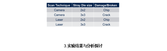

通过检测错位芯片和损坏基板,比较激光扫描和相机扫描的缺陷检测准确率。使用在端轨和侧轨上有不同尺寸和形状的缺陷的实际基板,测试芯片扫描的准确率;使用不同尺寸的错位芯片测试扫描灵敏度,如表5所示。
表5.错位芯片/破损检测实验设计

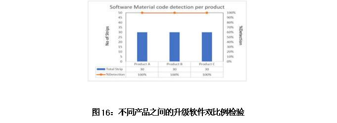

根据升级软件检测每个产品的材料代码的测试结果,三种测试产品的全部基板的检测准确率100%。正确和错误的物料代码均被准确识别,如图16的图表所示。
测试结果证明,检测准确率很高,所有被测产品的基板都被正确识别,包括另外10块材料代码错误的基板。

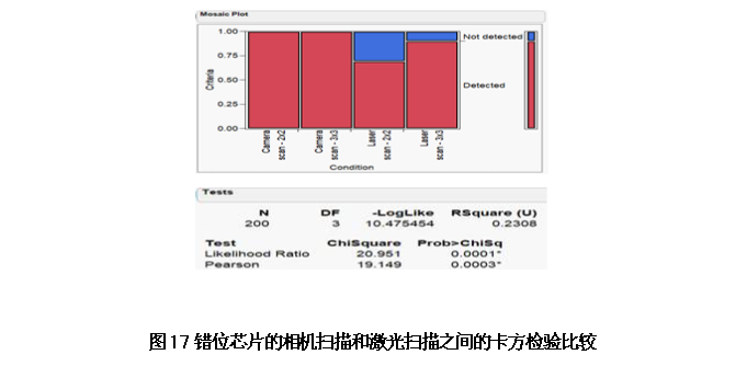

对于错位芯片,使用当次被测产品的两种不同芯片尺寸进行卡方检验,比较激光扫描和相机扫描之间的扫描准确度差异。在置信度为95%,Pvalue值为0.0003时,相机扫描和激光扫描之间的扫描准确度存在显着差异,如图17所示。
实验结果证明,即使芯片尺寸很小,相机扫描仍能够始终如一地发现错位芯片的存在,因为像素识别对于相机阈值仍然很重要。相反,激光扫描准确度随着芯片尺寸减小而降低,因为它不能区分由于基板高度和平整度变化而导致的从基板导轨底部向上的高度相对于阈值的的变化。

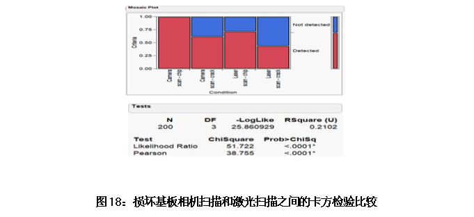

损坏基板检测实验再次使用两块损坏特征不同的基板,一块基板上有缺口,另一块有裂缝,比较相机扫描和激光扫描的检测准确度,如图18所示。在置信度为95%,Pvalue值<0.0001时,相机扫描和激光扫描的识别准确率存在明显差异。
相机扫描检测损坏基板的准确率高于激光扫描,同理,错位芯片检测也是这种情况。但是,随着基板损坏的特征从高可见度的缺口变为裂缝时,检测的准确率也会降低。

可以得出这样的结论,当前芯片扫描相机可以用光学字符识别(OCR)检测8位字母数字组成的唯一材料代码,并根据当前所选模具配方的参数发现模具误装的产品。
