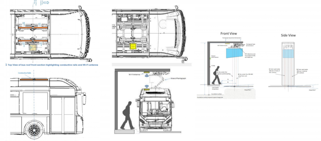

弓式充电:充电电流可以到 1000A 以上,又分为双极充电弓、四极充电弓。

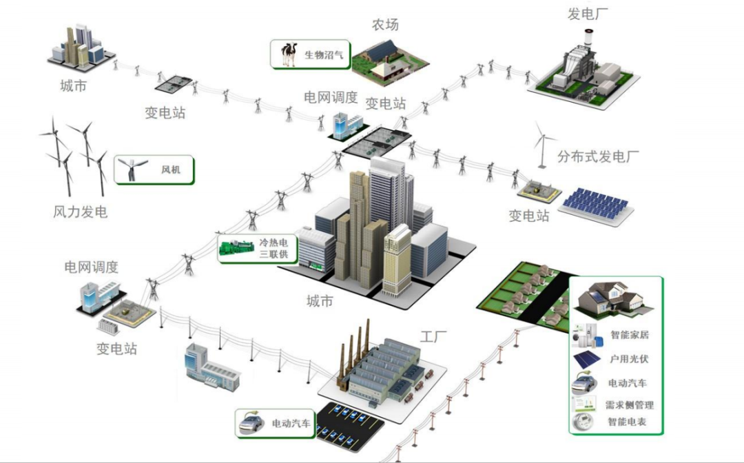

5、电网
1)电网负荷的提升
2)对电网的冲击
3)分布式能源供给与储能技术(成本因素)
建议:
“削峰填谷,管控基本电费”最大限度地降低用电成本
保证输配电系统稳定,提高线路利用率,延缓电力设施的投入和建设
解决大型光伏风电电站 弃风弃光问题
缓解电动汽车充电难问题
解决偏远或缺电地区的用电需求

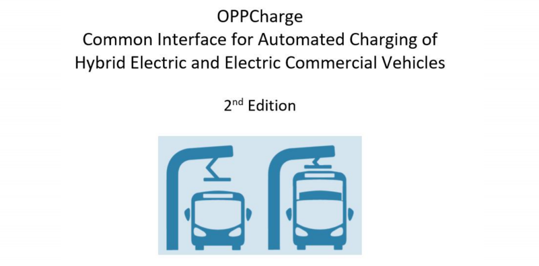

    商用车弓式充电
    分布式能源和智能电网的发展

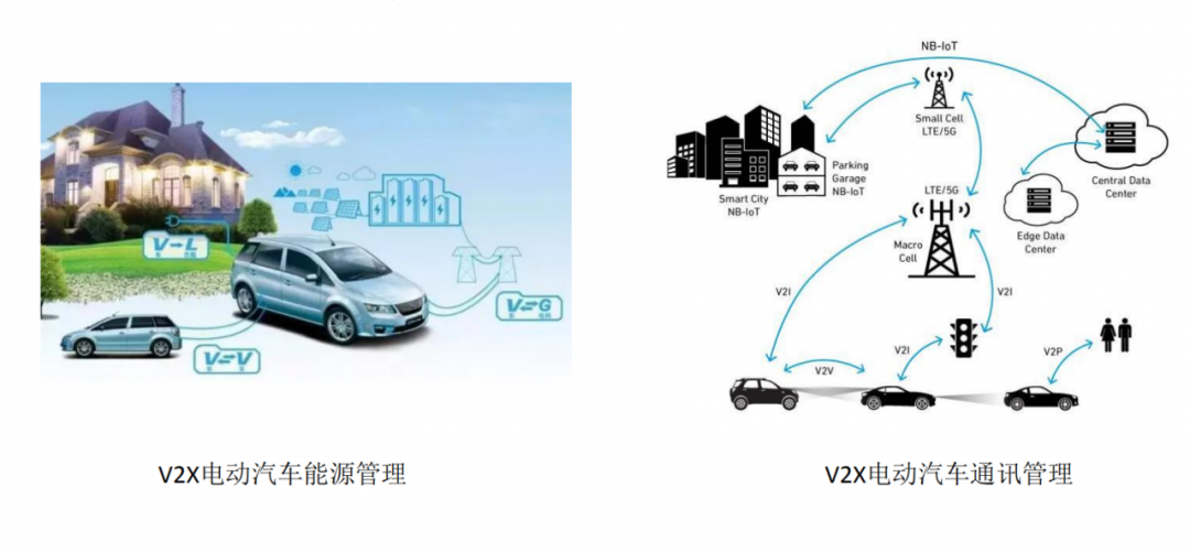

    电动汽车 V2X 技术的发展
