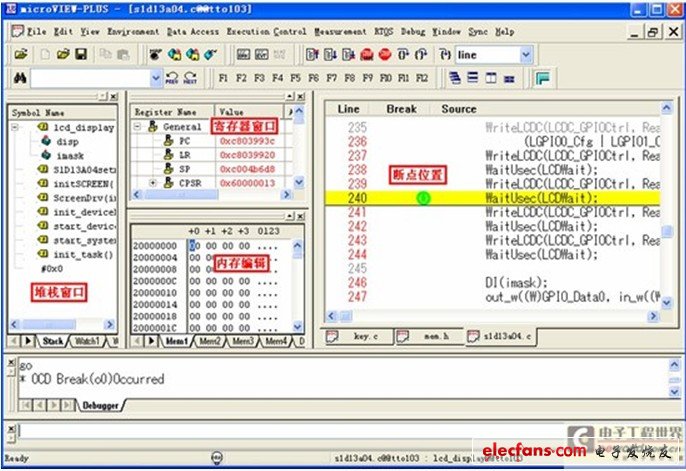

  JTAG仿真器目前可以满足嵌入式程序调试的所有基本要求,例如:断点设置、单步调试、内存编辑、变量、寄存器观测等。(如图1所示)
图 1 调试器界面及常用功能
  断点设置是JTAG仿真器最基本的调试功能。用户需要系统在设置断点处停下来后再进行调试。断点根据原理和用途不同又分为几个不同的种类。本文将简单地介绍一下常用的几种断点类型。

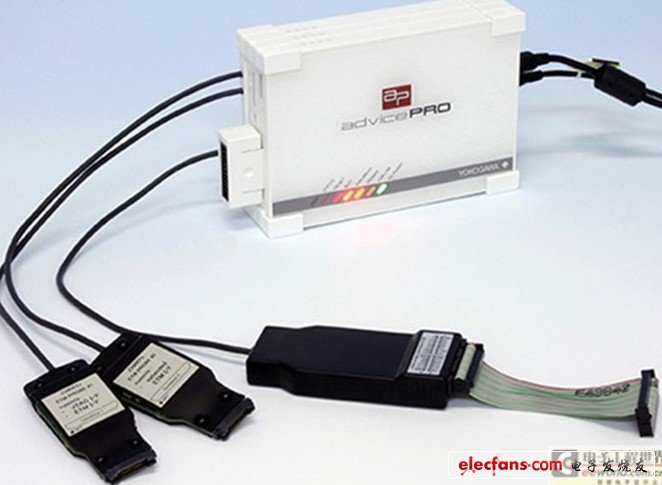

  要很好的解决这一矛盾,只有使仿真器增加在FlashROM上设置软件断点的功能,拓展仿真器中可供利用的断点资源。例如,日本横河计算机株式会社(YDC)最新推出的高端ARM仿真器—advicePRO,就是第一个支持Flash断点的ICE仿真器产品。(如图2所示)
图 2  横河公司的最新产品advicePRO
  在FlashROM上设置软件断点的原理与在RAM上设置软断点类似,也是在设定的断点处用特征码替换原有代码,通过识别特征码使断点事件发生。不同的是,在FlashROM上设置软件断点需要对Flash进行擦写操作,这就需要仿真器能够有Flash编程功能,并且能够在尽可能短的时间内完成特征码的写入。完成这一系列的读写操作,就可使在FlashROM上调试代码的工程师获得更充裕的断点资源,从而大大提高了开发效率。
