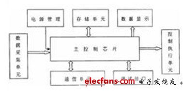

  由于该节能装置需检测的模拟量较多,如储气罐内的压力、制动踏板的位置、车速、活塞运行位置和油门踏板位置等数据,而且有些是需实时监控的,如储气罐内的压力等,需要使用多任务执行方可实现,而普通单片机无法满足这一要求。因此需根据实际情况,选用合适的处理器芯片,加上各种数据和程序存储芯片构成最小系统。同时,增加数据采集、显示、通信接口、控制执行单元和电源管理模块等,来组成一个完整的控制系统。由于目前汽车应用CAN现场总线比较广泛,因此,为了与汽车的控制系统连接的方便,还增加了CAN总线接口,由此构成了整个硬件系统。系统的总体框图如图1所示。

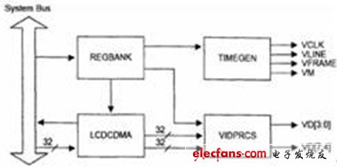

  在系统的设计中,为了对采集的数据进行监控,使得调试更为方便、直观,因此增加了数据显示模块。S3C44BOX集成了LCD (Liquid Cristal Display)控制器,该控制器支持在LCD上的单色、4级、16级灰度、256色的显示,具有很强的通用性,S3C44BOX的LCD控制器的作用是将缓存中的数据传送到外部的LCD驱动器,并产生必须的LCD控制信号。LCD控制器可以编程支持不同水平和垂直点数(640&TImes;480,320&TImes;240,160&TImes;160等)、不同数据线宽度、不同接口时序和刷新速率的LCD,支持4位双扫描、4位单扫描、8位单扫描模式,并支持水平/垂直滚动,以用来支持更大的屏幕显示(如1280&TImes; 1280)。
  由于不同尺寸的LCD具有不同数量的垂直和水平象素、数据接口、数据宽度、接口时间和刷新率,S3C44BOX中的LCD控制器可以对相应的寄存器值进行编程,以适应不同的LCD显示板。LCD控制器逻辑框图如下图4所示。
图4 LCD控制器逻辑框图
