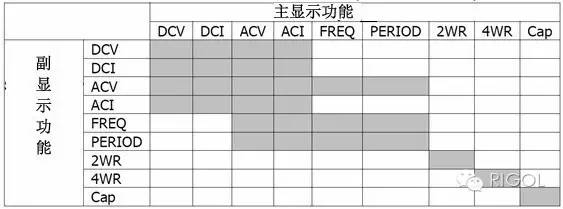

RIGOL DM3058 系列数字万用表是一款简单易用的台式测量仪器,提供多种省时的功能。其中之一便是第二测量功能。通常,该仪器配置为一次测量一个参数,如直流电压。但很多情况下可能还需要进行其他测量。这就需要重新对仪器进行连线。这无疑增加了复杂性,且增加了测量时间。
DM3058的第二测量功能可以同时显示两种测量。可用的第二测量以灰色显示在下图中:
关于万用表的功能介绍分析
图 1:DM3058 系列数字万用表可进行的主副测量显示图
注:灰色框表示有效的测量选择。

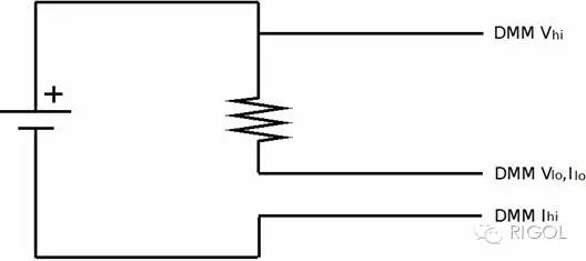

正确连接好仪器后,我们便可以使用该第二测量功能快速获得两个参数。
在本应用说明中,我们将演示如何利用仪器的第二测量功能来测量DCV和DCI。
设置步骤:
1、首先,正确配置仪器,使其能够进行正确的主测量。本例中,我们以DCV测量为例。
关于万用表的功能介绍分析
将被测设备连接至数字万用表。接线对于正确测量至关重要。
将被测电压的正端连接至数字万用表的Vhi端。
将待测电阻的负端连接至数字万用表的Ihi端。
连接数字万用表Vlo/Ilo端。
如下图3所示:
关于万用表的功能介绍分析
图 2:利用DM3058测量DCV和DCI的正确接线示意图

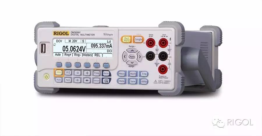

2、启用第二功能时,首先按第二功能键,然后按测量项的功能键,如DCI。
关于万用表的功能介绍分析
 之后,屏幕上会显示出DCV和DCI测量结果。
关于万用表的功能介绍分析
