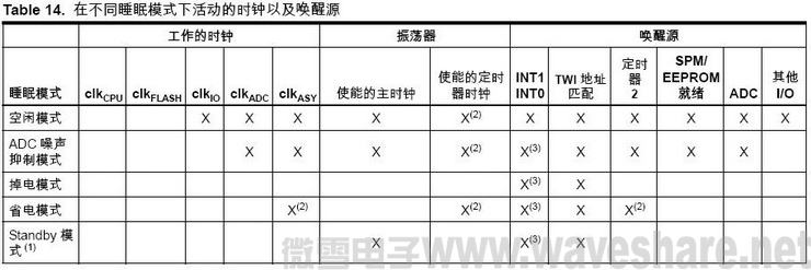

当SM2..0 为110 时, SLEEP 指令将使MCU 进入Standby 模式。这一模式与掉电模式 唯一的不同之处在于振荡器继续工作。其唤醒时间只需要6 个时钟周期。
ATmega8 在不同睡眠模式下活动的时钟以及唤醒源
Notes:
1. 时钟源为外部晶体或谐振器。
2. ASSR 的AS2 置位。
3. 电平中断INT1 与INT0。
