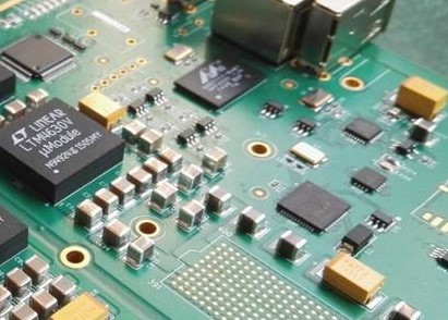

电路板维修中用指针万用表检测电容器的方法与经验
1、 固定电容器的检测
(1) 检测10pF以下的小电容
因10PF以下的固定电容器容量太小,用万用表进行测量,只能定性的检查其是否有漏电,内部短路或击穿现象。测量时,可选用万用表R×10k挡,用两表笔分别任意接电容的两个引脚,阻值应为无穷大。若测出阻值(指针向右摆动)为零,则说明电容漏电损坏或内部击穿。
(2)对于0. 01μF以上的固定电容,可用万用表的R×10k挡直接测试电容器有无充电过程以及有无内部短路或漏电,并可根据指针向右摆动的幅度大小估计出电容器的容量。
2、 电解电容器的检测
(1)因为电解电容的容量较一般固定电容大得多,所以,测量时,应针对不同容量选用合适的量程。根据经验,一般情况下,1~47μF间的电容,可用R×1k挡测量,大于47μF的电容可用R×100挡测量。
(2)将万用表红表笔接负极,黑表笔接正极,在刚接触的瞬间,万用表指针即向右偏转较大偏度(对于同一电阻挡,容量越大,摆幅越大),接着逐渐向左回转,直到停在某一位置。此时的阻值便是电解电容的正向漏电阻,此值略大于反向漏电阻。实际使用经验表明,电解电容的漏电阻一般应在几百kΩ以上,否则,将不能正常工作。在测试中,若正向、反向均无充电的现象,即表针不动,则说明容量消失或内部断路;如果所测阻值很小或为零,说明电容漏电大或已击穿损坏,不能再使用。
电路板维修中运用电容表检测电容元件好坏的方法。应用电容表检测电容时,必须要将被测电容从电路板焊下才能进行,方法是:先将电容表选择合适的量程,然后将电容表的两个表笔与电容的两个引脚相接,电容表就会显示出被测电容的实际容量,然后将被测电容的标称容量与电容表显示的容量进行比较。容量相差20%的说明被检测的电容已坏,需要更换。
