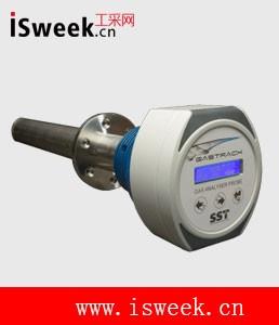

为了更好的连续监测烟道气体成分,分析烟气中o2含量和co含量,调节助燃空气和燃料的流量,确定空气消耗系数。工采网推荐使用英国SST 氧气分析仪 - GAP。
用于工业检测控制氧含量场合的氧气分析仪
氧气分析仪主要用于测量燃烧过程中烟气的含氧浓度,同样也适用于非燃烧气体氧浓度测量。在 传感器 内温度恒定的电化学电池产生一个毫伏电势,这个电势直接反应出烟气中含氧浓度值。将此分析仪应用于燃烧监视与控制,将有助于充分燃烧,减少co2、sox及nox的排放,从而为防止全球变暖及空气污染做出贡献。
氧气分析仪(GAP) 是一种气体监控系统,用于测量燃烧应用排放的O2或者在通风应用中监控CO2和控制空气质量。
氧气分析仪GAP特点与优势:
GAP为客户提供单一的燃气烟道或通风监控系统;
包含气压和温度传感器;
RS485 MODBUS RTU作为标准配置的输出方式;
用户可配置的继电器和模拟输出;
易于更换传感器模块,无需特殊工具;
通过外部校准端口校准(新鲜空气或标准气体);
提供各种探头长度。
氧气分析仪GAP应用:
以天然气,轻油,柴油,煤和生物质为燃料的燃烧器的燃烧控制;
过剩氧量分析;
锅炉调整控制;
焚烧炉;
发电;
联合循环燃气轮机(CCGT);
陶瓷炉监控。
