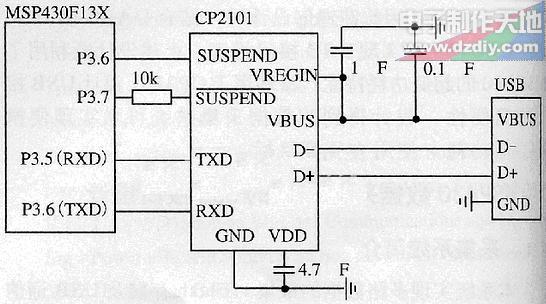

2 USB通信的硬件接口电路
硬件电路如图1所示。CP2101的SUSPEND与SUSPEND引脚接到MSP430F13X的普通串口上。这两个引脚传送USB挂起和恢复信号,此功能便于CP2101器件以及外部电路的电源管理。当在总线上检测到挂起信号时,CP2101将进入挂起模式,可以节省电能。在进入挂起模式时,CP2101会发出SUSPEND与SUSPEND信号。为了避免SUSPEND与SUSPEND在复位期间处于高电平,使用10kΩ的下拉电阻确保SUSPEND在复位期间处于低电平。
CP2101的USB功能控制器管理USB和UART间所有的数据传输,以及由USB主控制器发出的命令请求以及用于控制UART功能的命令等。CP2101的UART接口处理所有的RS232信号,包括控制和握手信号。CP2101的VBUS与VREGIN引脚必须始终连到USB的VBUS信号上。在VREGIN的输入端加去耦电容(1μF与0.1μF并联)。CP2101与单片机接口是标准UART电平,与计算的USB端口连接是USB标准电路,因此,无论与3V还是5V供电的单片机连接都不需要电平转换。
