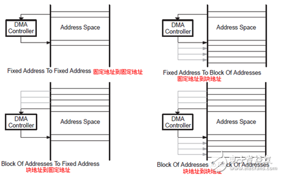

  MSP430F16x系列单片机的DMA模块有以下特点:数据传送不需要CPU介入,完全由DMA控制器自行管理。在整个地址空间范围内传输数据,块方式传输可达65536字节;能够提高片内外设数据吞吐能力,实现高速传输,每个字或者字节的传输仅需要2个MCLK;减少系统功耗,即使在片内外设进行数据输入或输出时,CPU也可以处于超低功耗模式而不需唤醒;字节和字数据可以混合传送:DMA传输可以是字节到字节、字到字、字节到字或者字到字节。当字到字节传输时,只有字中较低字节能够传输,当从字节到字传输时,传输到字的低字节,高字节被自动清零;四种传输寻址模式:固定地址到固定地址、固定地址到块地址、块地址到固定地址以及块地址到块地址;触发方式灵活:边沿或者电平触发。单个、块或突发块传输模式:每次触发DMA操作,可以根据需要传输不同规模的数据
  DMA的四种寻址模式如下图所示:
  单片机是如何扩充DMA功能的
