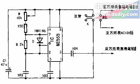

将常用的555集成电路接成问接反馈型无稳电路,装于万用表内的空间中,用来判断电感(如电视机的高压包)是否短路,非常方便。‘
测试器电路原理如图所示。为节约空间,尽量选用小型或微型的元件。在表壳的适当位置开两个孔,安装双刀双掷开关K和电位器W。万用表本身电路不作任何改动。笔者将整个电路焊在1.5×3cm的绝缘板上.装于MF-47型万刚表内表头的一侧并用热熔胶固定,表内空间绰绰有余。
使用方法:平时,将开关K置于“正常”位置,本电路不工作,对万千表的正常使用无任何影响。当需测电感时.将万用表置AC10V挡,K拨至“测L”位置。此时,调节电位器W,万用表可有最大4~5V的电压指示,可称之为“空载电压”。将表笔接至待测电感的两端,调节电位器,使显示的电压值最大。因电感的不刚这个最人值可能大于也可能小于空载电压。实测一只25英寸彩电完好的高压包初级,谐振时最大值可至40V,可稍调偏便为测量程10V。实测一只17英寸黑自机完好的高压包初级,最大电压始终低于空载电压。测试时,再用一根导线穿过电感的磁心绕一圈,当短路这一圈导线时,显示的电压应有很明显的下降,如果下降很小甚至不下降,则可判断所测电感内部有短路。
