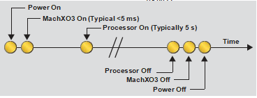

与前几代 MachXO FPGA 产品类似,MachXO3™器件拥有低功耗特性、大量 LUT 资源以及大量输入 / 输出(I/O)。此外,还器件还支持瞬时启动和热插拔功能,拥有后台可编程内部闪存配置存储器,支持现场逻辑更新。因而 MachXO3 器件是粘合逻辑、总线桥接、总线接口、马达控制、上电控制以及其他各类控制逻辑应用的理想选择。此外,由于 MachXO3 FPGA 拥有数百个 I/O,因此也非常适合需要通用 I/O 扩展、接口桥接和上电管理等功能的各类应用。
图 1. MachXO3 FPGA 占据平台控制主导地位,是系统最先上电,最后断电的器件。

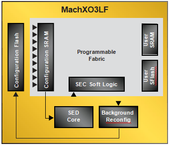

随着工艺制程的不断发展,集成电路的结构越来越小,而影响当今所有电子设备的一个共同问题就是辐射。常见的一种由于辐射引发的效应就是单粒子翻转(SEU),即高能放射性粒子撞击电路中的敏感节点,从而改变其状态。例如,寄存器位或存储单元从 0 翻转到 1 或从 1 到 0。由于 SEU 可以纠正,因此被视为“软错误”。FPGA 由于有配置单元的缘故,其 SEU 问题不可小觑。
毫无疑问,汽车应用的安全性能至关重要。为应对辐射效应以及电气噪声环境(如汽车上的电气噪声)MachXO3LF 系列支持软错误检测(SED)、软错误校正(SEC)和软错误注入(SEI)。
图 2. MachXO3LF 的简化框图,展示了软错误检测和校正过程
SED 模块是构建在芯片上的硬核,它可以计算 SRAM 配置位的循环冗余校验(CRC),将计算出的 CRC 与当前配置相关的现有 CRC 进行比较,在出现不匹配时标记错误。在可编程逻辑中实现的 SEC 软核会响应该标记,触发后台的重新配置核,调用存储在配置闪存中的初始配置来更新 SRAM 配置单元(重新配置不会中断任何未受影响的进程)。
最后,用户可以使用 SEI 功能,在不修改 CRC 的情况下,通过 JTAG、I2C 或 SPI 直接将错误注入目标 SRAM 配置单元来模拟软错误事件。

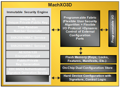

如前所述,MachXO3LF 汽车 FPGA 作为业界领先的可编程逻辑器件,能够灵活部署可靠的汽车应用。MachXO3D 汽车器件不仅大大提升了闪存容量(最高 2693 Kb UFM),还新增了硬件安全特性,为汽车系统带来符合 NIST 标准的安全性能。实际上,MachXO3D 是 10 K LUT 以下唯一一款拥有 NIST 认证的不可更改的安全引擎的器件。
MachXO3D 作为硬件可信根是系统最先上电、最后断电的器件,此外,它的不可更改的安全引擎还能实现 ECDSA、ECIES、AES、SHA、HMAC、TRNG、唯一安全 ID 和公钥 / 私钥生成等预验证的加密功能。不可更改的安全引擎以及莱迪思最新发布的固件安全解决方案集合——Lattice SentryTM 均能在产品的整个生命周期内保障安全,包括器件制造和运输、平台制造、安装、运行直至报废。它还提供数据安全、设备安全、数据验证、设计安全和品牌保护,全面防止各类威胁,保障系统安全。

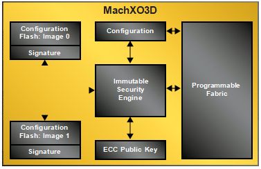

根据 NIST SP 800 193 标准的定义,平台固件保护恢复(PFR)包括了保护、检测和恢复三部分。保护是指保护平台固件和关键数据不受损坏,确保固件更新的可靠性和完整性。检测包括在系统首次上电时加密检测受损的平台固件和关键数据以及跟进在系统更新。恢复则包括执行可信的恢复进程,将受损平台固件和关键数据恢复到之前的状态。
MachXO3D 器件提供安全双引导等功能,完全满足 PFR 的要求。MachXO3D 的可编程逻辑、不可更改的安全引擎和安全的双引导配置模块,在设计实施过程中提供足够的灵活性,且能在部署系统后实现安全更新。除了本身提供硬件可信根外,片上逻辑的使用还极大地减少了网络攻击的攻击面。
图 4. MachXO3D 的双引导功能完全满足 NIST 平台固件保护恢复标准的要求
MachXO3D 采用自我检测、自我恢复和自我保护功能,实现安全的实时系统更新,进一步满足 NIST PFR 的要求。自我检测时,安全引擎会在启动前使用安全存储在芯片上的公钥对现有的片上配置镜像进行身份验证。自我保护是指如果新下载的镜像身份验证失败,则安全引擎会自动还原到现有已经过验证的“黄金镜像”。自我保护时,除了防止器件使用受损的镜像进行自我配置之外,可编程逻辑还控制来自编程端口的访问,该锁定策略可确保每个闪存存储具有单独的访问权限,并且当新的镜像文件处于传输状态(加载到配置闪存的过程中)时,安全引擎会阻断所有来自配置端口的攻击。

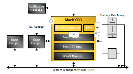

电池管理:如今包括电动车在内的大多数系统都有多节电池。电池组中的每节电池都需要充电到合适电量来确保电池的使用寿命。过充或充电不足都有可能缩短电池寿命。
电池管理系统执行各种任务,包括防止电池在不安全的环境下运行、监视电池状态、计算辅助数据并上报该数据。
基于 MachXO3 的电池管理系统(BMS)是一个控制器,监控充电和放电过程,实现智能的电池单元平衡,保证每个电池单元的充电均衡。此外,BMS 还提供实时电池信息,例如电池的充电状态(SOC) 和健康状态(SOH),从而协助车辆的应用处理器(AP)向驾驶员提供最新信息。
图 5. 基于 MachXO3 的电池管理系统
使用 MachXO3D FPGA 来实现 BMS 能为系统提供额外的安全性能,防止对智能电池的入侵导致电池突破安全极限,对电池或者车辆造成永久性破坏或严重故障。

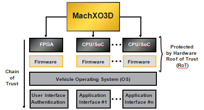

信任链 / 可信根:硬件可信根是保护整个汽车系统(包括所有引擎控制单元)的信任链中的首个环节。
从组件供应商开始,汽车系统供应链还包括 Tier 2 系统开发人员、Tier 1 系统集成商、OEM 汽车制造商、分销和运输、经销商以及最终客户。在整个供应链中,入侵系统的攻击点有许多,有可能在这些环节加载损坏的固件。
Lattice SupplyGuard™供应链安全服务为客户提供工厂锁定的 IC。这些 IC 只能使用特定客户开发、签名、加密的配置位流进行编程。
图 6. 基于 MachXO3D 的供应链 / 可信根
此外,MachXO3D FPGA 的双引导功能支持密钥加密和以及系统可默认设置、高度安全的黄金镜像。系统上电时,瞬时启动的 MachXO3D、黄金镜像和莱迪思 SupplyGuard 三者共同提供了端到端的供应链保护。

MachXO3 FPGA 基于闪存的配置提供了“瞬时启动”功能,使其成为平台上首个上电、最后断电的器件,并在系统控制和电源管理功能市场中占据主导地位。
