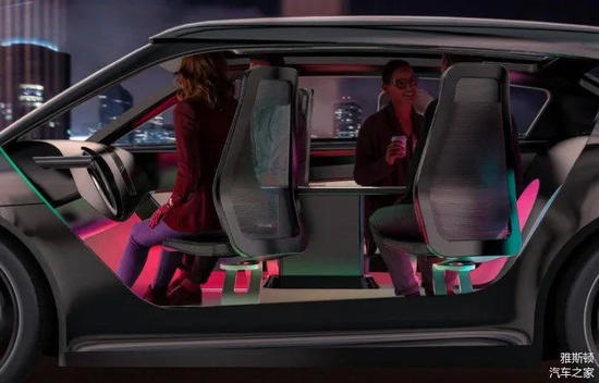

再看看各大车展亮相的自动驾驶概念车,干脆没了驾驶员的概念,恨不得把方向盘和传统座椅布局消灭,信誓旦旦要将车内智能家居化、办公场景化。
你当然可以惊喜于技术更替、科技感爆棚,但在智能座舱时代,车内安全保护的水平似乎有所下降了。特别是在很多概念车上,我们还没有看到和「传统汽车」相当的水平。

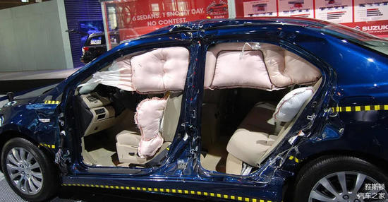

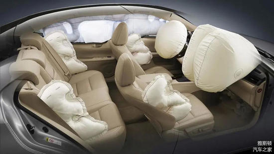

安全气囊
安全气囊是实打实的现代安全产品,直到1953年才有了第一个安全气囊专利,1980年德国默谢台斯公司才实现了小批量生产,很多80后乘坐的第一辆小轿车可能都还没安装安全气囊。
汽车安全气囊从最初的驾驶员防护到侧面防护再到膝部防护等等,在车内的应用越来越多。到如今,安全气囊的丰富程度包含主副驾安全气囊、主副驾膝部气囊,主副驾侧气囊、主副驾侧气帘,甚至还出现了安全带安全气囊。

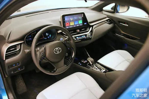

人机工程一句话总结就是让人舒适、或是便于操作的指导办法。这些年开始流行的主驾驶位环抱设计就是其一,中控屏微微倾向于驾驶员一侧,能有效避免反光带来的影响。

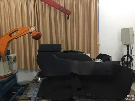

结构安全的概念其实很少传播,但它同样重要。因为人在受到撞击后,和周围的零件有接触风险,所以车内不能有过度尖锐的或是凸出的零部件。别以为这是空话,《GB11552-2009 乘用车内部凸出物》作为有法律效应的强制性国标,就来约束厂家的。我们之前在文章中提到的仪表板、副仪表板头碰测试,都是基于这套标准延伸而来。
红色的锤头模拟的就是人的头部。上图为某款车型,其扶手箱采用了对开方式,被撞开的尖角是很危险的。

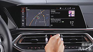

宝马就以手势控制为傲,将食指向前并顺时针旋转就可控制音量变大,相比手指在触屏上划来划去,既酷炫又增加了盲操的可行性。

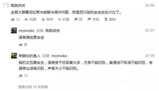

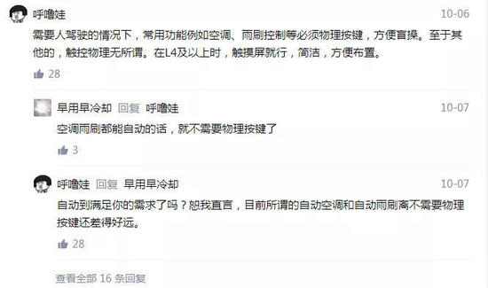

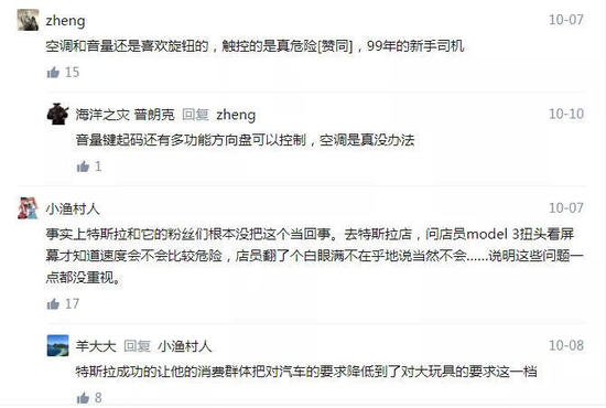

我们在《电动汽车热衷集成大屏,到底是不是在偷懒》一文中有提到集成大屏是未来趋势,这篇文章在某平台获得了很大关注,评论区中针对取消物理按键导致安全下降吐槽不断。

因为车内的布置方式发生了很大变化,也就要求安全气囊的布置方式跟着变化。比如所谓的360度旋转座椅,因为少了放置于仪表板上的安全气囊,仅凭安全带,会对安全造成很大挑战。总不会要我们以后靠穿戴式安全气囊保命吧?
汽车座椅设计不靠谱
我们经常在概念车上看到风格十分简化的座椅,这种less is more的工业风格好处是能增加科技范,但要我使用是一百个不愿意,他们真有考虑结构安全吗?由于座椅是车内最大的零部件,车内的空间感、科技化都会受到它影响,所以概念车的座椅设计其实大都很难量产使用。

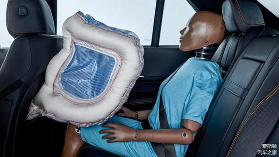

更符合新布局的安全气囊

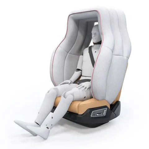

因为车内开始家居化和办公场景化,怎么安置更合适的安全气囊会是很大的课题。未来或许会出现下图这种「环抱式安全气囊」,它的优点是更加独立,不需要和车内其他部件产生协作也能保证安全。
