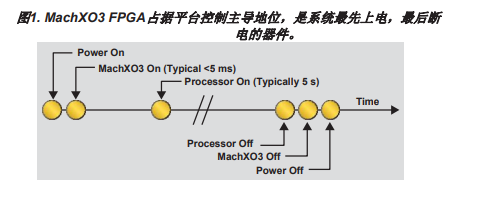

图1.MachXO3FPGA占据平台控制主导地位,是系统最先上电,最后断电的器件。

除了提供基于闪存的配置存储器之外,MachXO3LF系列还提供多达448Kb的用户闪存(UFM)。此外,在上电时,配置数据将从闪存配置存储器复制到基于SRAM的配置单元中(不要与用户SRAM存储器的存储模块混淆)。该操作以大规模并行方式执行,不到5毫秒即可完成。这种方法的巨大优势在于,将新配置加载到闪存配置存储器中时,器件可以使用其基于SRAM的配置继续运行。新配置加载完毕后,可以在程序控制下暂停器件运行,锁定输出,将新配置复制到SRAM配置单元中,然后释放器件继续运行。。

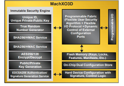

如前所述,MachXO3LF汽车FPGA作为业界领先的可编程逻辑器件,能够灵活部署可靠的汽车应用。MachXO3D汽车器件不仅大大提升了闪存容量(最高2693KbUFM),还新增了硬件安全特性,为汽车系统带来符合NIST标准的安全性能。实际上,MachXO3D是10KLUT以下唯一一款拥有NIST认证的不可更改的安全引擎的器件。
MachXO3D作为硬件可信根是系统最先上电、最后断电的器件,此外,它的不可更改的安全引擎还能实现ECDSA、ECIES、AES、SHA、HMAC、TRNG、唯一安全ID和公钥/私钥生成等预验证的加密功能。不可更改的安全引擎以及莱迪思最新发布的固件安全解决方案集合——LatTIceSentryTM均能在产品的整个生命周期内保障安全,包括器件制造和运输、平台制造、安装、运行直至报废。它还提供数据安全、设备安全、数据验证、设计安全和品牌保护,全面防止各类威胁,保障系统安全。

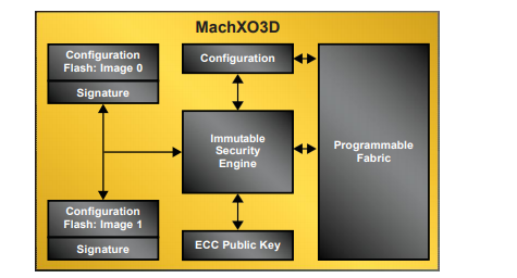

根据NISTSP800193标准的定义,平台固件保护恢复(PFR)包括了保护、检测和恢复三部分。保护是指保护平台固件和关键数据不受损坏,确保固件更新的可靠性和完整性。检测包括在系统首次上电时加密检测受损的平台固件和关键数据以及跟进在系统更新。恢复则包括执行可信的恢复进程,将受损平台固件和关键数据恢复到之前的状态。
MachXO3D器件提供安全双引导等功能,完全满足PFR的要求。MachXO3D的可编程逻辑、不可更改的安全引擎和安全的双引导配置模块,在设计实施过程中提供足够的灵活性,且能在部署系统后实现安全更新。除了本身提供硬件可信根外,片上逻辑的使用还极大地减少了网络攻击的攻击面。
图4.MachXO3D的双引导功能完全满足NIST平台固件保护恢复标准的要求
MachXO3D采用自我检测、自我恢复和自我保护功能,实现安全的实时系统更新,进一步满足NISTPFR的要求。自我检测时,安全引擎会在启动前使用安全存储在芯片上的公钥对现有的片上配置镜像进行身份验证。自我保护是指如果新下载的镜像身份验证失败,则安全引擎会自动还原到现有已经过验证的“黄金镜像”。自我保护时,除了防止器件使用受损的镜像进行自我配置之外,可编程逻辑还控制来自编程端口的访问,该锁定策略可确保每个闪存存储具有单独的访问权限,并且当新的镜像文件处于传输状态(加载到配置闪存的过程中)时,安全引擎会阻断所有来自配置端口的攻击。

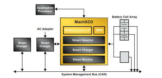

电池管理:如今包括电动车在内的大多数系统都有多节电池。电池组中的每节电池都需要充电到合适电量来确保电池的使用寿命。过充或充电不足都有可能缩短电池寿命。
电池管理系统执行各种任务,包括防止电池在不安全的环境下运行、监视电池状态、计算辅助数据并上报该数据。
基于MachXO3的电池管理系统(BMS)是一个控制器,监控充电和放电过程,实现智能的电池单元平衡,保证每个电池单元的充电均衡。此外,BMS还提供实时电池信息,例如电池的充电状态(SOC)和健康状态(SOH),从而协助车辆的应用处理器(AP)向驾驶员提供最新信息。
图5.基于MachXO3的电池管理系统
使用MachXO3DFPGA来实现BMS能为系统提供额外的安全性能,防止对智能电池的入侵导致电池突破安全极限,对电池或者车辆造成永久性破坏或严重故障。

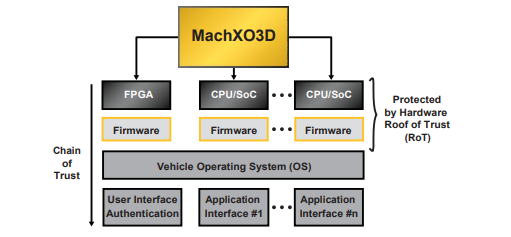

信任链/可信根:硬件可信根是保护整个汽车系统(包括所有引擎控制单元)的信任链中的首个环节。
从组件供应商开始,汽车系统供应链还包括TIer2系统开发人员、TIer1系统集成商、OEM汽车制造商、分销和运输、经销商以及最终客户。在整个供应链中,入侵系统的攻击点有许多,有可能在这些环节加载损坏的固件。
LatticeSupplyGuard™供应链安全服务为客户提供工厂锁定的IC。这些IC只能使用特定客户开发、签名、加密的配置位流进行编程。
图6.基于MachXO3D的供应链/可信根
此外,MachXO3DFPGA的双引导功能支持密钥加密和以及系统可默认设置、高度安全的黄金镜像。系统上电时,瞬时启动的MachXO3D、黄金镜像和莱迪思SupplyGuard三者共同提供了端到端的供应链保护。

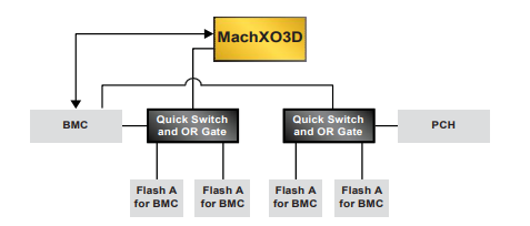

基于硬件的安全启动:MachXO3DFPGA是汽车系统中首个上电的器件,也是最后断电的器件。系统上电后,MachXO3D会自我检查以确保只运行经过身份验证的固件。MachXO3D还检查系统中其他器件的相关固件。
图7.基于MachXO3D的安全启动
MachXO3DFPGA的硬件安全配置模块符合NISTSP800193平台固件保护恢复(PFR)标准,在出现恶意攻击时,能够保护、检测自身并恢复到完好状态。此外,可编程架构的的大规模并行处理能力让MachXO3D能够同时保护、检测和恢复多个平台固件。
