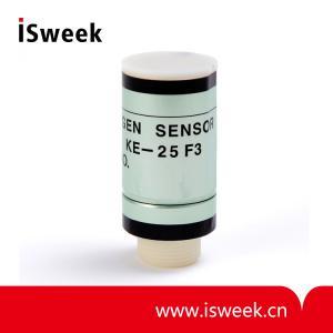

氧气传感器KE-25F3的特点:
电化学原理
底部有M16*1的螺纹,方便固定
量程宽,0~100%VOL
寿命长,达5年
几乎不受CO2, CO, H2S, NOX, H2的影响
稳定的线性模拟电压输出

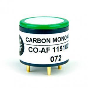

CO传感器CO-AF的特点:
电化学原理
4系大小
分辨率高达5ppm
量程宽泛,0~5000ppm
几乎不受H2S,NO2,CL2,SO2,NH3

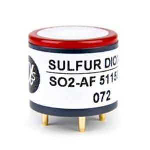

SO2气体传感器SO2-AF的特点:
电化学原理
4系大小
分辨率高,达1ppm
量程:0~50ppm
几乎不受CO,H2,NH3的干扰

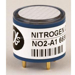

NO2气体传感器NO2-A1的特点:
电化学原理
4系大小
分辨率高,达02ppm
量程为0~20ppm
几乎不受CO,H2,C2H4,NH3,CO2的干扰
