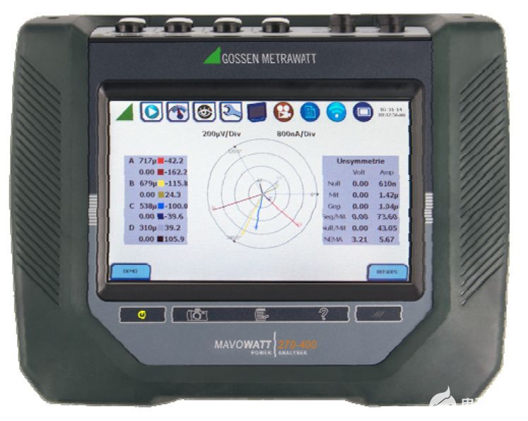

GOSSEN METRAWATT是为数不多的为400Hz应用提供电能质量 测试 仪表的 制造 商之一。MAVOWATT 270-400和它的前身MAVOWATT 70-400可在400Hz以及传统的50Hz和60Hz范围内方便使用。
高品质的400Hz电能质量测试仪版本提供了与传统版本相同的强大功能集,而且增加了400Hz区域的功能。通过精确测量传统的50/60 Hz、400 Hz 电路 和直流系统,它们可以满足几乎所有的应用。电能质量400Hz专属设备包含MAVOWATT 270和MAVOWATT 70的所有测试功能,包括高速瞬态测量。

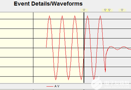

例如,下图显示的是Dran-View 7软件中显示的电压跌落,该软件记录了从东海岸一个主要机场的通道测量400hz飞机电源的情况。
