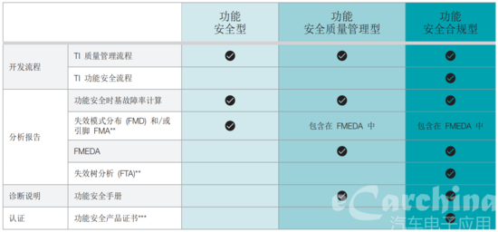

合理的功能安全设计离不开严谨的态度和大量的文档参考,也需要投入一定的时间。无论您从事工厂车间还是公路方面的设计,此白皮书中 TI 的集成电路 (IC) 设计方法都会为您提供所需的资源,从而简化功能安全设计。

功能安全标准是由标准组织以及相关行业企业共同制定的,它通过定义系统中的安全功能和建立安全等级评定规范,为设计人员提供了指导。德州仪器 (TI) 加入标准组织,有助于确保其产品开发从始至终都符合功能安全要求。
常见的安全标准包括国际电工委员会 (IEC) 的 61508 标准(针对工业应用)、国际标准化组织 (ISO) 的 26262 标准(针对汽车应用)以及 IEC60730 标准(针对家用电器)。各类安全标准都规定了风险降低等级和安全完整性等级 (SIL)。例如,IEC 61508 标准将 SIL 划分为 SIL 1 至 SIL 4 四个等级,其中 SIL 4 的要求最高。SIL 1 要求安全可用性为 90% 至 99%,平均要求失效率 (PFDavg) 为 0.1 至 0.01,风险降低因子 (RRF) 为 10 至 100。SIL 4 要求安全可用性>99.99%,PFDavg 为 0.0001 至 0.00001,RRF
为 10,000 至 100,000。ISO 26262 标准的 ASIL 等级与 SIL 类似,即从ASIL A 至 ASIL D,其中 ASIL D 的要求最高。
