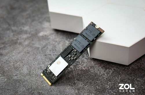

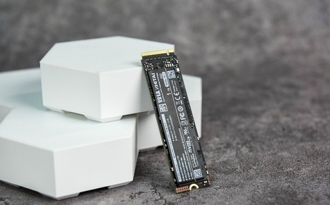

01 外观简析:标准M.2设计兼容主流市场
在外观上,和512GB容量一致,采用标准2280尺寸,能够兼容时下主流主板和笔记本设计标准。

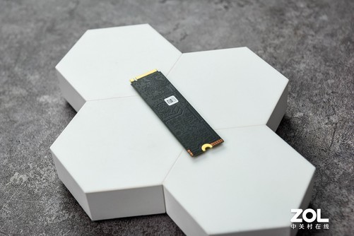

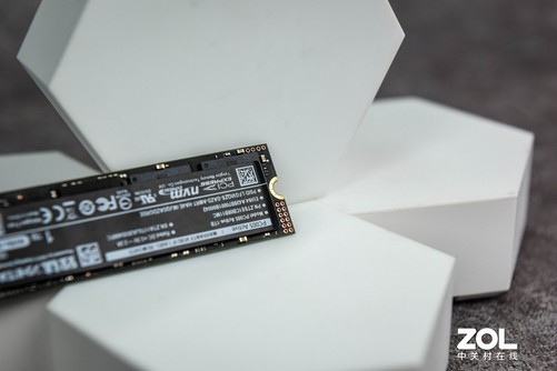

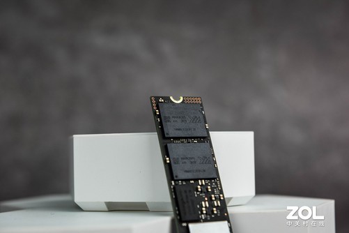

单面PCB设计
单面PCB设计,主控芯片、缓存颗粒以及存储颗粒全部集成到单面PCB之上,为后续产品容量提升奠定了基础。同时通过金手指的缺口判断,1TB版本的PC005 Active依旧支持NVMe传输协议,这一点上,从产品外包装上标注的“3500MB/S”最大读取速度,也得到了印证。
除此之外,根据官方提供的数据,PC005 Active 1TB版本提供了高达640TBW的保修写入量,通过简单计算,按照每天写入100GB,640TBW能够支持接近18年,当然鉴于固态闪存的写入负载的不同,这个数值是最为理想状态,然而即使如此,640TWB的写入量保修足以满足大部分用户的写入需求。

众所周知,固态硬盘产品的性能高低取决于产品内部的核心构件,PC005 Active 1TB版本在内部架构上,延续了512GB版本的优良传统,同时在缓存颗粒上进行倍增和扩容,进一步提升了整体的性能体验。
慧荣2262EN主控
具体来说,PC005 Active 1TB版本采用了慧荣2262EN主控,这是一款较为成熟、深受市场和消费者检验过的主控芯片。由慧荣公司于2018年Computex大展上首秀,致钛进行定制和优化升级,参数上,支持PCIe G3×4通路、NVMe 1.3规范,同时拥有8个NAND通道,理论最大顺序读取速度高达3.5GB/s,最大顺序写入速度达3.0GB/s,理论设计随机读写均为420K IOPS。
在主控固件和功能方面,支持端到端资料路径保护、SRAM ECC、结合LDPC和RAID的最新第五代NANDXtend™ ECC技术,支持全线最新3D TLC和QLC NAND,能够为用户提供最完整及最稳定的资料保护。

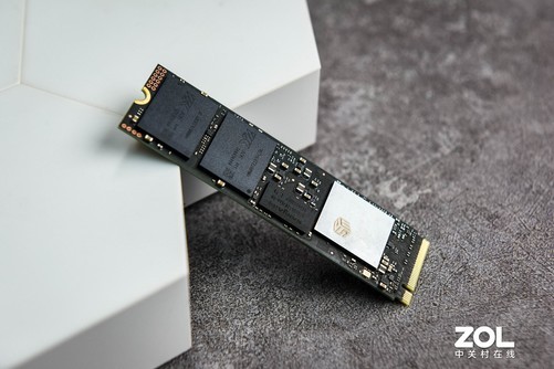

03 闪存颗粒:Xtacking架构的创新和应用
至于闪存颗粒方面,致钛全系产品均采用了具有自主知识产权和核心竞争力的Xtacking架构,这款定位旗舰级别的PC005 Active也不例外。
Xtacking架构源于致钛母公司长江存储,研发多年的一项存储底层技术。它本质上一项针对3D NAND存储结构的再创新,不同于其他3D NAND闪存架构的内部一体成型设计,长江存储通过对架构的深度定制和迭代,突破性在闪存内部通过键合方式连接和串联,在保持产品性能和可靠性的同时,更是进一步提升产品容量。
Xtacking架构的3D NAND
官方的标准说法,Xtacking架构同比于其他3D NAND技术的突出特点主要是,可在两片独立的晶圆上分开加工负责I/O传输及记忆单元的电路,并通过成熟的Xtacking工艺进行晶圆键合,合二为一。这样的加工方式有利于选择更先进的制造工艺,降低制造工序的复杂度,从而以让NAND获取更高的I/O传输速度,更高的密度,及更小的芯片面积。
在这款1TB容量PC005 Active上,搭载了两颗源于Xtacking架构的3D NAND闪存颗粒,单颗容量512GB。

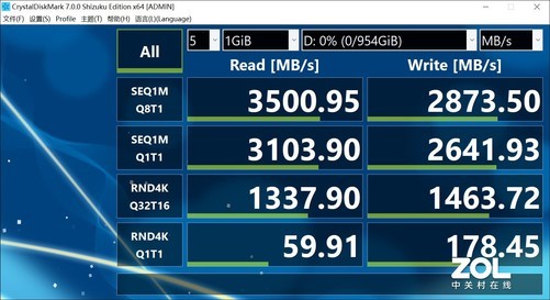

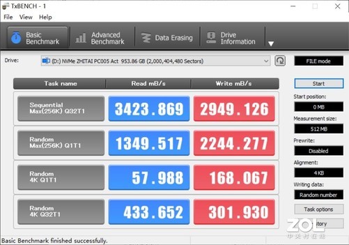

在连续性能测试中,我们引入CrystalDiskMark/ATTO/Txbench等三个软件,分别进行测试,最终汇总进行交叉比对,最大限度的反映出PC005 Active的真实性能。
CrystalDiskMark测试
ATTO测试
Txbench测试
通过CrystalDiskMark/ATTO/Txbench三个软件的交叉测试,我们可以看到,PC005 Active 1TB版本的最大连续读取速度,基本能够达到3500MB/S的标称水准,至于最大连续写入速度则能维持在2900MB/S左右;相较于512GB版本,在绝对数值上,有着一定的提升,这也比较符合存储产品容量越大,性能相对越强的基本规律。

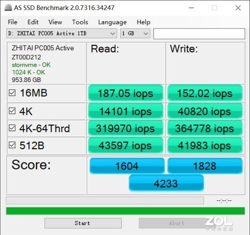

在4K随机性能测试中,我们依旧采用AS SSD benchmark,和连续性能测试不同,4K随机测试,主要用于验证固态硬盘在面对细碎文件,零散任务时的并发性能,这对于普通用户而言,更具有参考价值和意义。
4K随机性能测试
通过测试,PC005 Active 1TB版本的最大随机读取速度到达319,000+iops,最大随机写入速度也到达364,000+iops,这样的性能,足以应付日常生活中碎片文件以及零散任务的存储需求。

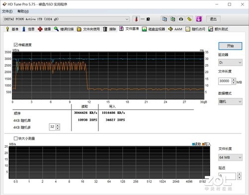

最后,在写入稳定性测试上,我们使用老牌存储软件HD Tune Pro,这是一款能够综合衡量存储产品性能的经典软件。此次的写入稳定性测试,我们将连续写入50GB左右数据量,模拟日常生活的实际操作,通过软件记录写入性能的变化曲线,以验证PC005 Active 1TB版本的写入逻辑和缓存机制,更真实展现PC005 Active 1TB版本的性能表现。
HD Tune Pro
从测试结果上,我们可以看到,在写入量达到6GB之前,PC005 Active 1TB版本一直维持在高水准;当超过6GB之后,PC005 Active 1TB版本的速度出现偏移和降速,然后一直维系在稳定的数值,直至测试完成。这里,我们可以得到两个关键结果,一是PC005 Active 1TB版本采用了SLC缓存机制,其缓存容量大致为6GB;二是,后半段稳定的写入速度,展示了PC005 Active 1TB版本的强悍稳定性,能够安全稳定的完成大容量的写入任务,这对于用户而言,是相当具有参考价值和意义的。
