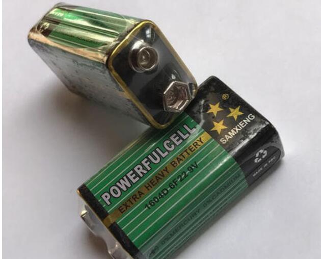

  我们经常用的万用表一般有两种类型:第一种类型是机械型万用表。第二种为电子万用表,
  这两种万用表都要电池来做它们的电源。一般多为2号1.5Ⅴ一节和9Ⅴ叠层电池1节。
万用表长期不用电池不能使用时怎么回事
  如果万用表长期不用,最好要把它放在干燥通风的环境内,然后把电源开关关掉最好是把两块电池全部取出。以防放的太久电池的电解液外谢,腐蚀电表电源正负极的接触片,轻者接触片上会出现氧化膜影响电源接触,重者两极的铜片被腐蚀的一干二净,腐蚀轻者用小刀或沙纸清理干净腐蚀层上们氧化物,正负极联片被完全腐蝕的要更换联片。
  万用表长期不用时最好是把电池取出放在干燥通风处用木质盒装好以免受潮。
