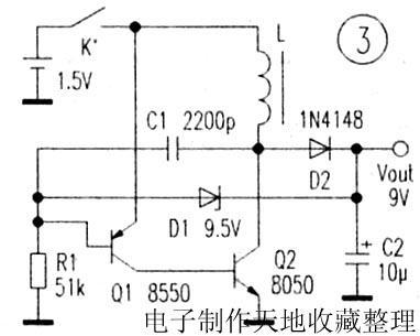

报刊上介绍的1.5V升9V电路.功耗较大的居多,有的工作电流达50mA以上。本文介绍的升压电路(如图3所示)工作电流较小,空载时仅6mA左右,接入工作电流为lmA~3mA数字万用表时,消耗的电池电流在15mA-30mA之间。图3中8050、8550构成自激振荡器,Q2集电极所接电感的反电动势经整流形成高电压。电压的高低由稳压管D1确定。当输出电压超过稳压管击穿电压时,稳压管导通,Q1基极电压上升,使Q2电流减小,输出电压稳定在9v。更换稳压管,可改变输出电压.以适应其他场合的需要。据笔者实删,在空载情况下,最高输出电压可达50V。电感L用7mmX7mm中周的磁帽磁芯绕制,用Φ0.1mm漆包线在工字磁芯上绕满,再包一层胶带后塞入磁帽中,用胶封固在电路板上,两端接入电路即可。
