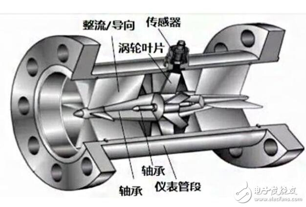

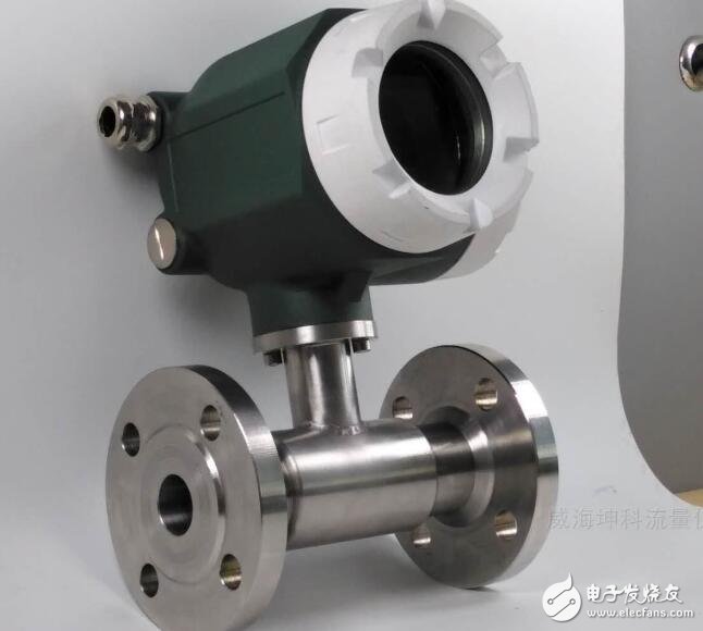

  涡轮流量计:
  涡轮流量计是速度式流量计中的主要种类,其原理是当被测流体流过涡轮流量计传感器时,在流体的作用下,叶轮受力旋转,其转速与管道平均流速成正比,同时,叶片周期性地切割电磁铁产生的磁力线,改变线圈的磁通量,根据电磁感应原理,在线圈内将感应出脉动的电势信号,即电脉冲信号,此电脉动信号的频率与被测流体的流量成正比。简单讲通俗地将,就是跟家用水表差不多,介质一流动就推动一个轮子在转,从而能根据转的情况来计算流量。
  涡轮流量计是采用多叶片的转子(涡轮)感受流体平均流速,从而且推导出流量或总量的仪表。涡轮是通过叶轮转动切割磁感线来输出信号然后经过信号处理和输出来得到的流量计量。涡街是通过检测卡门漩涡然后处理输出信号得到的流量计量。
  涡轮流量计广泛应用于以下一些测量对象:石油、有机液体、无机液、液化气、天然气、煤气和低温流体等其他方面。其结构简单、加工零部件少、重量轻、维修方便、流通能力大(同样口径可通过的流量大)和可适应高参数(高温、高压和低温)等。
