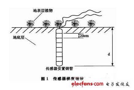

  系统的前端数据采集包括土壤温度、水分传感器若干组,具体根据测量的区域范围大小来定。每组传感器在待测土壤垂直梯度方向上以每隔20 cm间距依次布局7~8个左右的传感器。在待测土壤区域垂直挖掘出一个深度d≥1.5 m的圆柱形深坑。同时将传感器通过类似于卡座
  固定于直径小于深坑的不锈钢圆管之中,在埋置不锈钢圆管时先在管外埋土,最后往不锈钢圆管内注入土壤。传感器梯度埋设如图1所示。
传感器梯度埋设如图1

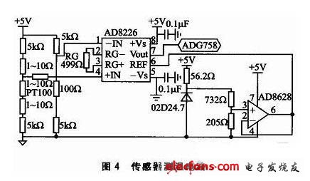

  土壤温度、水分传感器选用了适合于土壤测量的三线制PT100铂热电阻,其外层封装适用于长期埋设于土壤层中。PT100铂热电阻值随温度的变化而变换,其在常温测量范围内具有良好的线性度,且精度高、稳定性好、耐冲击性强。其阻值和温度满足以下关系:当-200℃≤t ≤0℃时,Rt=R0&TImes;[1+At+Bt2+C&TImes;(t-100)&TImes;t3];在0℃≤t≤850℃时,Rt=R0×(1+At+Bt2)。A、B、C为温度系数;Rt为t℃下的电阻值;R0为0℃下的电阻值。
  两线制的铂热电阻随着使用距离的延长会增加导线的长度,由线电阻带来的附加误差使得测量结果误差较大。三线制的铂热电阻将导线的一根接到电桥的电源端,其余两根分别接到相应的电桥桥臂上。采用全等臂电桥时,导线电阻的变化对测量结果的影响几乎可以忽略不计,而且测量距离较远,多用于工业现场使用。四线制铂热电阻,通过两端导线接入恒流源,直接通过另外两根导线测得铂热电阻值。测得的电阻值精度很高,完全不受导线电阻影响,但测量距离较短、成本较高,多用于实验使用。
  综合比较,采用三线PT100配合电桥方案。三线制PT100通过电桥电路实现温度信号的提取,这样不仅可以通过改变引线的长短实现对测量结果的影响,还能很好地避免温度对测温电路的影响。电桥测得的差分信号接入到低功耗仪表放大器AD8226的输入端,该款仪表放大器来自ADI公司,专为多通道、低功耗前端微信号放大使用,具有出色的共模抑制比、极低的偏置电流以及轨到轨输出。通过外接精密电阻RG调整其放大倍数,满足测量放大要求。其正电源接5 V电压,负电源接地,为了减少干扰,接有0.1μF的去耦电容。
  原始信号经过放大后再经过AD8226的Vref(1 V)抬升电压,抬升至适合数模转换参考电压范围内,输入到前级外置多路低功耗模拟开关ADG758.8选1多路模拟开关ADG758专为低功耗所设计,通过ADG758的引脚A0~A2与MSP430F149主控制器相连,实现三线译码选通,来控制各个传感器通道的选通使用。模拟开关ADG758的输出端D与MSP430F149的内置高精度12位模数转换器相连接,节约了额外的模数转换芯片,从而降低了成本,为实现大规模传感器网络测量土壤梯度温度、水分参数提供了可能。传感器测温电路如图4所示。经过恒温箱标定后,所需测量的土壤温度范围变化为-40~80℃,测量误差为±0.4℃。
传感器测温电路如图4

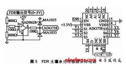

  土壤水分传感器选用的是FDR(频域反射)类型土壤水分传感器。这种测量方法与烘干称重法、中子仪测量法、TDR等土壤水分测量方法相比较,具有快速、准确、连续测量等优点,无须扰动土壤。同时,能够自动监测土壤水分变化,性能出色,且价格相对低廉、没有放射性污染。该FDR土壤水分传感器输出0~5 V的电压信号,通过高精密电阻采样信号,送入多路模拟开关,经A/D转换成数字量即可。FDR土壤水分传感器采样电路如图5所示。
土壤水分传感器采样电路如图5
